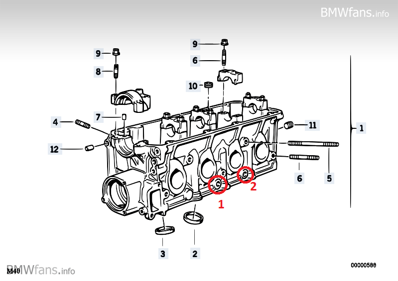

Čo som si dnes všimol po hlbšom pozretí, že je tam aj to druhé čidlo teploty (viď. obr, čidlo 2). Ja som mal von len čidlo 1, ktoré je zrejme pre budíky (lebo ručička na budíku mi poskakovala, po vymontovaní, prečistení kontaktov už drží). Takže viem čo ma najbližšie čaká na otestovanie. Som X krát čítal "jak na to" ale o druhom čidle pre m40 som sa nič nedočítal. Svitla nová nádej :D
