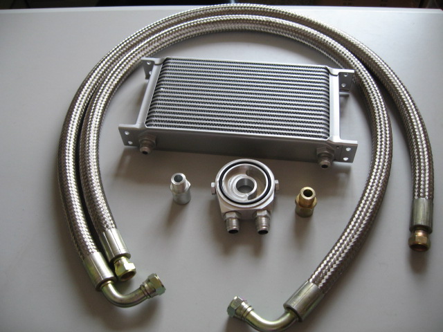

no cez cidlo je dobre mazat turbo napr. a naspat olej rovno do vane.. klasika... pre chladenie oleja je potrebne cez filter, lebo cez vrch hlavy stratis tlak ktory treba na ostrek vacky.. mezikus sa da vysustruzit z hlinika alebo zo zeleza.. ked kuknes na net tak tam najdes ludi co to pofotili tak si mozes kuknut.. M10 ma tusim tlak oleja medzi 0,2 az 0,5 bar.. ale to uz som si neni isty...
napr. ten diel co je pod chladicom na obrazku...

no pohladal som a našiel ten adaptér len musím ešte zistit či mi to bude pasovat
je to na tejto stránke:
http://www.fautuning.cz/product/adapter-pod-olejovy-filtr-m20-x-15-a-34-16unf-d-08-12128/
Adaptér pod olejový filtr M20 x 1,5 a 3_4-16UNF (D-08).jpg (9.02 KiB) 1386 zobrazení

no vidis.. to je ono.. a co chces mazat? alebo chces mat chladic oleja?
