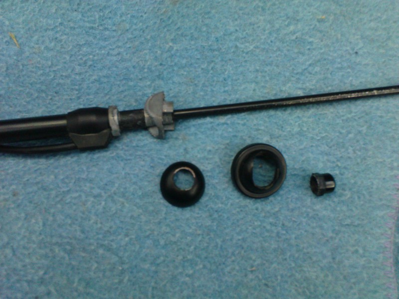

som asi lama, ale poradte mi ako demontujem z e30 zadne operadlo a zadne plato...
dalej mam problem s antenou, lakyrnik mi to rozobral, neposkladal naspat a nedari sa mi to spolahlivo upevnit, prikladam fotku a potrebujem vediet ci tam nieco nechyba po com by som sa mal poobzerat

Zadne operadlo je dole po stranach uchytene na 2 sroboch s 10 hlavou. Plato je asi nalepene a antenu vsunies zo spodu do otvoru a zhora montujes diely od najvacsieho po najmensi.
