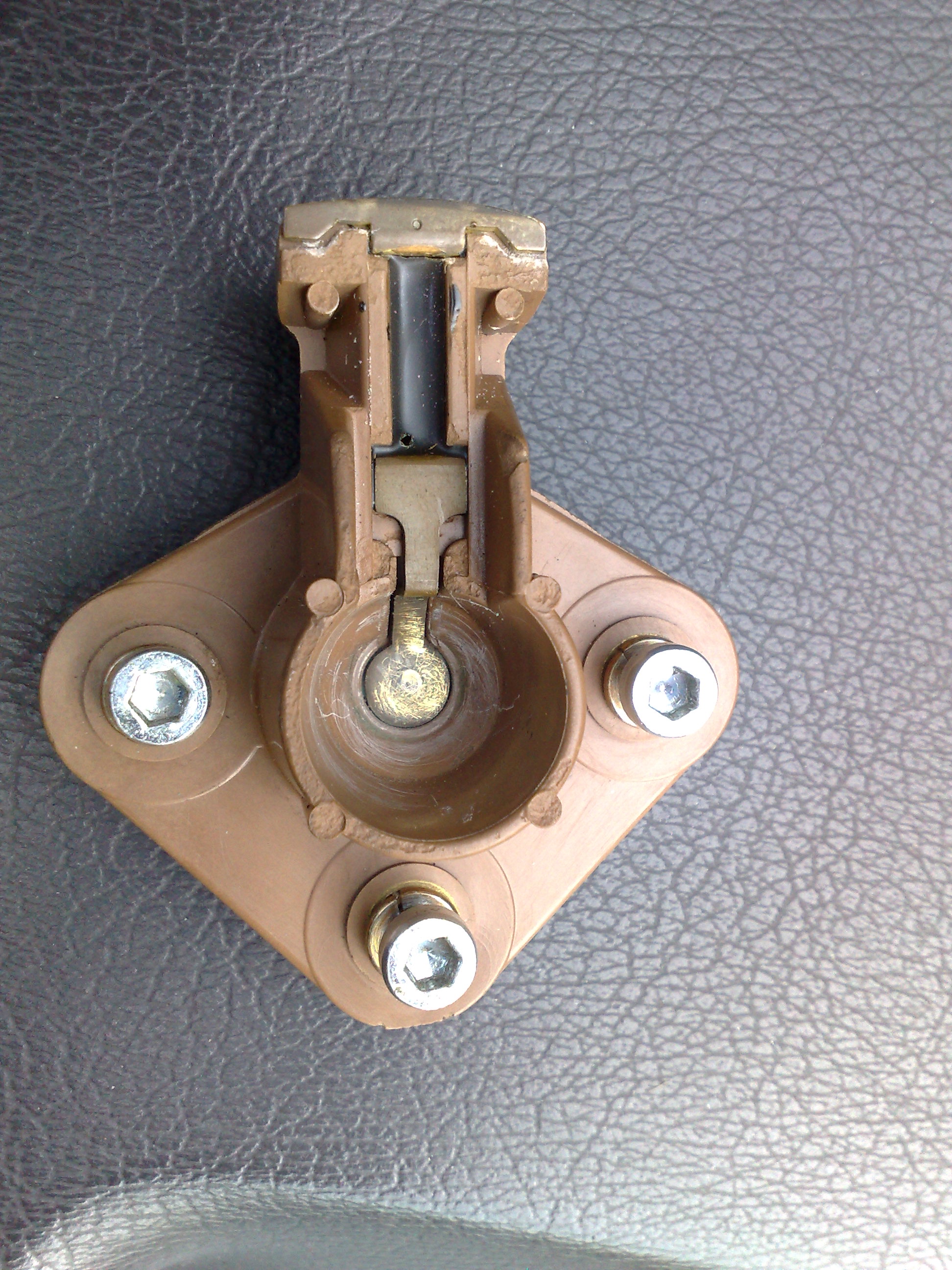

ediboy
Príspevky: 14
Registrovaný: 7.4.2007
Auto: BMW 330Xi e46 tour
Bydlisko: BA
Re: E30 - neslo, trhalo - uz nestartuje
Piatok, 14. Augusta 2009, 16:22
...mne sa raz stalo ze po umyti auta a motora nechcel naskocit a ked naskocil tak isiel nepravidelne, potom tam nieco strelilo a uz nenaskocil. Tiez som vsetko skontroloval a nedaval iskru, aj ked bol rozdelovac suchy nasiel som v nom chybu. Pozri sa na palec rozdelovaca, na jeho hornej strane sa nachadza nejaky odpor ci co a ten je niecim zaliaty. Ked som mal motor mokry niekde prerazila iskra este pred svieckou a mne ten odpor doslova vybuchol, je maly ledva si to clovek vsimne ... mozno to bude ono.

takto vyzera ten palec.. Je zly?
