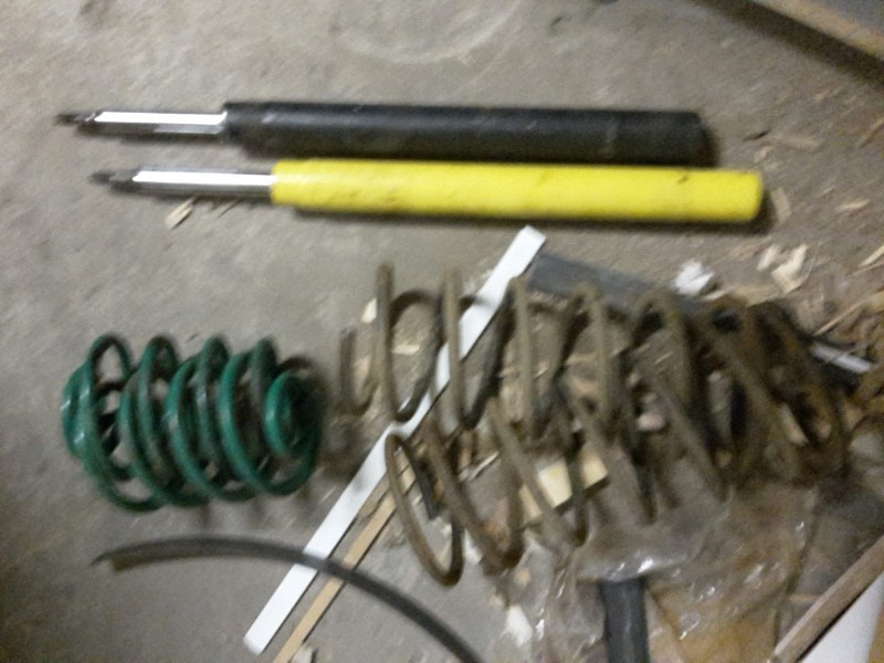

Zdravím, na BMW E30 mám sériové tlmiče. Doma mám už športové, tvrdšie, znížené. Avšak problém nastal pri výmene. Otoče sú zvarené spolu s tlmičom. Netuším ako mám nasadiť pružinu na tie tlmiče čo sú na foto + mi tam chýba ako keby ten "klobúčik" ktorý drží pružinu od spodu.
Ďakujem za rady :)

Tlmič je v mcpersone nasunutý a zvrchu je šrób. Ak máš misku pružiny odrezanú, odporúčam kúpiť iné mcpersny.
