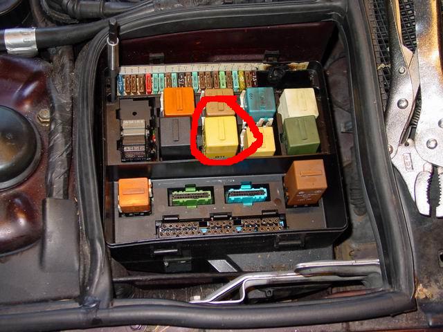

...a problem bol v tom,ze nesvietili parkovacie(to tu jest vsetky smerovky) svetla a palubovka

Taky podobny problem som mal aj ja na E32-jke a bol to studeny spoj v relatku v poistkovej skrini v predu pri motore.

pre doplnenie...toto je to relátko,lebo aj mne blblo...

no skus rozobrat to relatko a pozriet v nom plosak ci nema studeny spoj. Mali by tam byt dve male relarka vovnutri tej jednej krabicky.

pozri tento link
http://web.archive.org/web/200406040718 ... ix&fixid=1
presne toto som mal aj ja vadne :D
