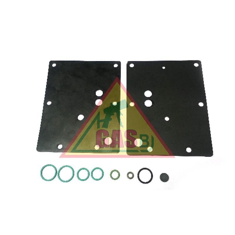

Zdravím vás idem tu na vás z otázkou ohľadne výmeny tesnenia v reduktore Genius max našiel som toho viac na internete pre daný reduktor sa uvádza najlacnejší a najlepší spôsob opravy reduktora je výmena tesnení . tak teda som si našiel sadu tesnení sada na fotke pôsobí veľmi jednoducho nie som amatér ani začiatočník pri oprave auta ,ked pozerám na sadu jedna sa o jednoduché tesnenia teda z logického hľadiska pri rozobratí a dôkladnom vyčistení reduktora a osadení nových tesnení mi to vychádza tak že nie je nič potrebne nastavovať na danom zariadení .Nájde sa tu podobný expert ako som ja menil už niekto z vás sadu tesnení v reduktore ? vie mi priložiť osobnú skúsenosť ? Najlepšie Genius Max zariadenie za každé info budem rád Obrázok reduktor má už 160tisíc a pre púšťa LPG do sania a robí mi to problém za studena na benzíne

tak nakoniec som sa rozhodol tesnenie vymeniť sám jednalo sa o dve tesnenia a 4 o krúžky ,staré tesnenie bolo totálne v dezolantom stave po rozobratí sa doslova jedno lámalo to druhe bolo prasknuté tam kde som aj očakával a pritom je tesnenie z gumy ,výmena bola bez problémová a nie náročná ,všetky miesta som z kontroloval jarovou vodou ani len náznak uniku plynu ,Teraz som zvedavý či bude studený štart 100% kedže staré tesnenie určite pre púšťalo LPG do sania
