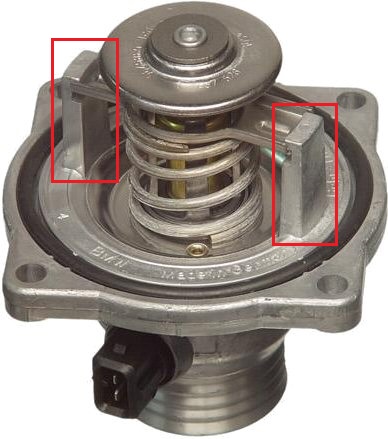

potrebujem chlopi poradiť ako som sa dočítal M62TU má elektronický riadení termostat ,Otváracia teplota je 108 jeden užívateľ tu dal pekný príklad ako použiť termostat z e31 840ci kde je otváracia teplota 85C. Termostat som teda objednal z mmautodiely.sk sami mi od seba zavolali že samotný termostat je rozmerovo presne taký istý ako u e38 bavíme sa čisto len o samotnom termostate teda dané vnútro termostatu a nie obal ..Doslovné povedané prehodím si čreva teda dám termostat z e31 všetko poskladám konektor zapojím a moja otázka znie čo treba dalej spraviť ? je potrebné niečo z tým ešte robiť ? ten príspevok je dosť starý bojím sa toho že daný užívateľ sem už ani nechodí ,pomôže mi to niekto objasniť ? pls pls :roll: :roll:

Pokiaľ viem ja tak "starý" typ termostatu sedieť nebude. Na mojej M60 niekto menil vodnú pumpu, dal tam vodnú pumpu z M62 spolu s elektrickým termostatom takže som to menil naspäť ako to má byť. Samozrejme som kúpil len samotný termostat, ten nesedel pretože treba aj iný obal termostatu a ten potom nesedí na vodnú pumpu pretože tam je iná príruba takže som vymenil všetko.
Na M62 sa predávajú takéto kity: http://abbes-performance.com/bmw-land-r ... rature-80c
Tam je pekne vidieť čo treba k tomu aby to pasovalo + dole je aj video ako ho dáva do auta.
Treba si ale pozrieť aj tieto poznámky a keďže sa bavíme o TU motore s vanosom, treba použiť pôvodný obal termostatu len odstrániť starý termostat.
  • BMW E39 540i After 1998 - Need to use your old OEM thermostat housing and cut out the old thermostat(2 small cuts).M60 housing will not fit to VANOS engine.
  • BMW E38 740i After 1998 - Need to use your old OEM thermostat housing and cut out the old thermostat(2 small cuts).M60 housing will not fit to VANOS engine.
NO NEED TO MODIFY THE COOLANT HOSES!
BOLT ON KIT FOR NON VANOS and also for VANOS ENGINE!
  • NON VANOS ENGINE(before 1998)- use M60 housing or cut out your old thermostat and use together with the thermostat kit.
  • VANOS ENGINE(after 1998)-cut out your old thermostat from housing and use together with the thermostat kit.
V pôvodnom obale termostatu treba toto odrezať (pretože termostat je súčasťou obalu pri M62).

Vanos mali len M62TU teda pre teba platí nasledovné:
VANOS ENGINE (after 1998)- cut out your old thermostat from housing and use together with the thermostat kit.
BMW E38 740i After 1998 - Need to use your old OEM thermostat housing and cut out the old thermostat (2 small cuts). M60 housing will not fit to VANOS engine.
V preklade, obal termostatu sa použije pôvodný pretože z M60 nesedí na M62TU.
Treba na ňom len odrezať vyznačené dve časti a nový termostat sa tam len vloží ako na obrázku.
Stále sú ale potrebné podložky alebo nejaký medzikus medzi vodnou pumpou a termostatom/obalom pretože tam nesadne.
Príruba vodnej pumpy na M62/TU je užšia ako na M60 takže to tam nesadne (mám odskúšané).
Tými podložkami a tesneniami, ktoré sú v linku sa docieli to, že sa termostat oddiali od vstupu do vodnej pumpy vďaka čomu sadne.
Ideálne pre teba by bolo kúpiť celý ten kit z linku prípadne si ho nájsť na inej stránke aj lacnejšie (toto bol prvý čo som našiel).
Alebo druhá alternatívna, predávajú sa už aj celé obaly s termostatom ako originál z M62TU už ale s termostatom, ktorý sa otvára skôr napr. 88°C.
Napríklad tu: https://www.ecstuning.com/b-genuine-eur ... 48542~geb/

a tiez, vnutro termostatu z M62 sa da hodit do M62TU, tu je porovnanie na foto
rezat uska by bolo treba iba pri pouziti M60 termostatu do M62/M62TU, lebo M60 to ma inak riesene
rozdiel medzi M62 a M62TU je iba v sposobe pripojenia hadice (eskapaska vs. rychlospojka)
