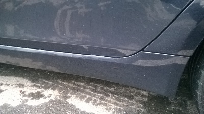

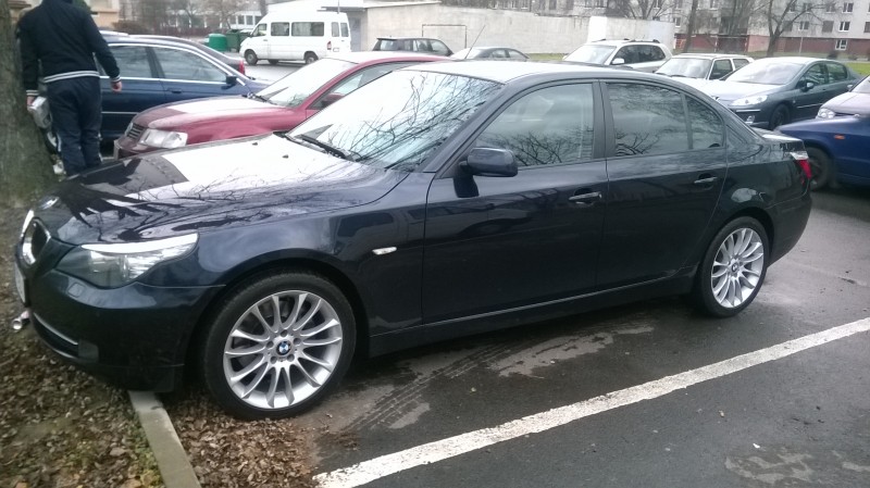

Cavte chlapi,..poradte naco si davat pozor pri kupe e60 je to 525 stvorkolka 2008r.v..to auto povodne bolo v BA spz BA754ZZ..diesle som doteraz nemal tak mam trocha obavy..co skontrolovat..?odfotil som zadne dvere ten roh je trocha pohybany len neviem odcoho trebalo to lepsie odfotit..cena je 12500..dik za rady..

Nikto nic,..?..chcel som vediet ako je to zo spolahlivostou vtejto verzii, ci nedat prednost radsej benzinu 2,5-3,0l..vsetko ma svoje vyhody nevyhody,..pytam sa len preto lebo doteraz som mal skusenosti len s benzinovymi motormi..len tych nejak vela niet navyber od 2008 co sa tyka e60..aj ci by mi to vedel niekto preklepnut to auto,..

Tak to je skoda ked si z opacnej strany,chlapik ho kupil v auguste chce ho predat lebo chce kombik viac miesta tak ho predava,zevraj ked ho kupoval tak si ho v bavarii preveroval,kilometre sedia podla overenia stk,..prva kontrola bola 2012 150tisickm,teraz 2014 170tisic km,..toby sedelo,...neviem co vsetko by ukazalo na diagnostike?..na palub pocitaci ukazalo ze je vsetko v poriadku,..to chcem vediet ako to je s xdckami..a dieslom,ja mal benziny doteraz a stym som spokojny hoci ma laka diesel..koho by som tu z vychodu od Mi nasiel coby mi ho čekol cez diagnostiku?
tu nejde len o pocitacovu diagnostiku, ja by som sa v prvom rade zameral na to, ci to nebola polepena buracka, zamerat sa na vsetky choroby co tieto modely maju (to su veci co ta cakaju a neminu), plus veci co treba v blizkej buducnosti riesit (a to vieme, ze u e60 snad neexistuje jediny diel, ktory by bol naozaj lacny), tu je velky priestor na dohodu na cene
ty ako clovek, co take auto este nemal si niektorych veci vobec nemusis vsimnut a pridu ti ze to tak ma byt aj ked mnohokrat nemusi :)
