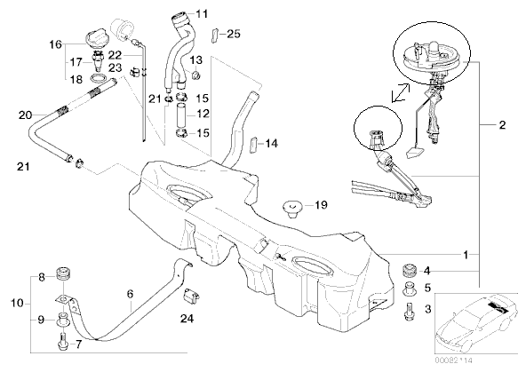

chlopi,chcem si objednat O kruzky,mali by to byt 22*2 a su to do nadrze,na ten injektor ci ako sa to vola.
a neviem najst ani v ETK objednavkove cislo.chcem to totiz objednat priamo z BMW a osvedcilo sa mi objednavat podla tych cisel co su v ETK,je to rychle a presne.
Neviete ho niekde najst niekto?

ano je to tam kde sa spojuje ten ejektor spolu s merakom hladiny na vodicovej strane,tak tam na tom spoji je ten O kruzok 22*2
tu na fore som sa dozvedel ze ked ten O kruzok netesni dobre,tak nefunguje prelievanie v nadrzi a ostava mi tam poslednych 15 litrou paliva
skusim zavolat do BMW,dufam to najdu aj bez toho obj.cisla,len podla rozmerov toho O kruzku

presne tak.dnes som tam volal,a tiez ho nenasiel,hovoril ze samostatne sa to neda zohnat.ze asi sa predava to tesnenie spolu s tym hladinomerom.
alebo ak poznate niekto obchod,kde sa specializuju na gumicky,tesnenia a pod.,tak sem s nim.dik
