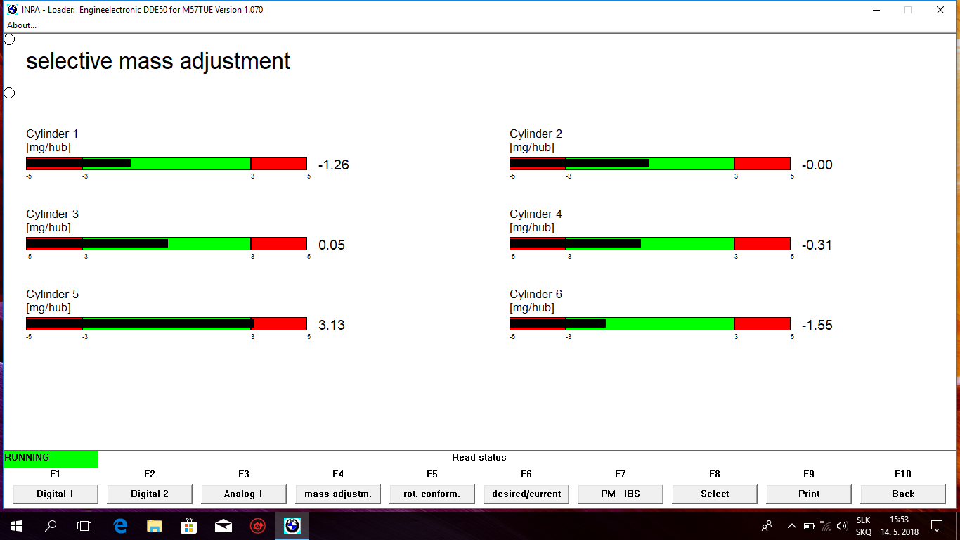

Zdravim Vas.
Kde odporucate dat trysky na test popripade repas ? Ba okolie . Alebo keby ma doma repasovanu niekto 1 na bmw e60 530d 160kw eu4 oem:13 537 793 836. Toto su moje hodnoty na diag. Za studena ide hlucne motor tak duni. A regeneracia prebieha kazdych 450km +-

Kamosovi robil repas cca 5rokov dozadu jeden chlapik v Samorine ked mal problem s e60.. vsetko dopadlo ok...
http://dieselservis.sk/
A jedna otazka... podla coho si zistil ze sa ti spustila regeneracia???

Odniesol som to do majtexdiesel galanta .... tak pocujem ze auto duni prevodovka radi vo vyssiich otackach
