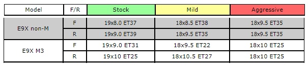

9,5J vzadu je na E90 uplne v pohode.
zaleži v akom rozmere sa vyrabaju disky čo chceš
prečítaj si tu niečo:
https://www.turnermotorsport.com/t-wheel_guide
v skratke:
