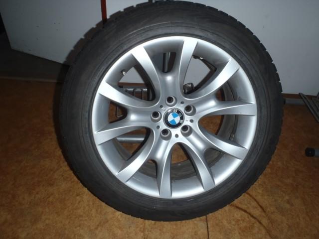

Zdravím,
Kúpil som disky z X6 9J R19 na moju X5 F15.
2 ks sú et48 ale ďalšie 2 sú ET18. Tie et18 neviem založiť na auto, stredová diera je mala, chýbajú cca 2 mm.
Vie mi niekto poradiť aké sú správne rozmery diskov na F15.
Ďakujem
Daniel

Sobota, 19. Novembra 2016, 16:49
255/50R19 9Jx19 ET48
su predpisane ak na oboch napravach chces rovnake rozmery
alebo tie 9J vpredu a vzadu toto
285/45R19 10Jx19 ET31

Sobota, 19. Novembra 2016, 21:33
Tak som sa dobre obabral ! Pri predaji bola iba fotka disku s et48, tie druhé s et18 neboli odfotené...teraz už viem že tie čo sim kúpil sú IBA pre X6.
