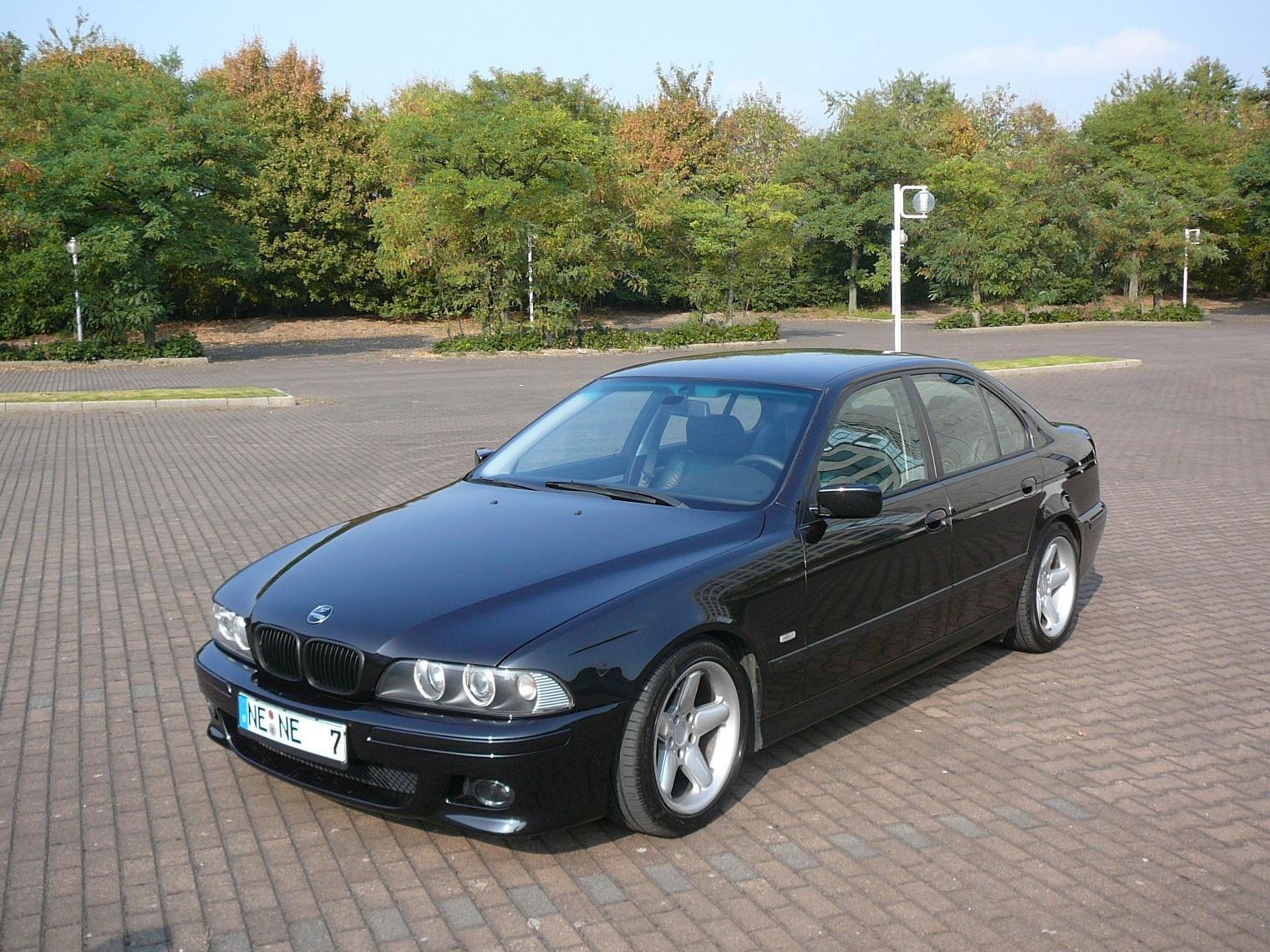

AC Schnitzer type II R17
dam tieto kola na e39??? ci sa ich robilo vela druhov???
ked to ma kazdy obute na e36?

mam namysli toto

Ak budu mat spravny rozmer tak hej
napr predne s et 10-20 a zadne sirsie s et max do 25
e39 ma vacsiu stredovu dieru ako ostatne bmw, ale presustruzit stredy diskov je otazka par eur

Seriove disky do velkosti 17" maju ET 20.
18" disky su uz robene tak ze vpredu su 8" - 8,5" siroke a maju ET20 a zadne disky s obvyklou sirkou 9" - 10,5" maju ET 22; 24 alebo 26 to uz zalezi od konkretnej sirky disku.
Priemer stredovej diery u E39 je 74,1mm , vsetky ostatne bavoraky maju 72,6mm.
Myslim ze model E30 a starsie maju zase iny priemer ale to je pre teba nepodstatne.
A ake velke disky si mas vybrat je tazke radit, kedze so stupajucim priemerom klesa komfort.
Ja mam sportovy podvozok a letne kola mam 17", podla mna je to dobry kompromis vyzoru,pohodlia a prilnavosti na ceste.
Zimne kola mam 16" a po prehodeni som citil ze to je trocha meksie ale az nejaky zavratny rozdiel to nebol.
To vsak moze byt aj tym ze obe sady mam XL, teda so zosilenou bocnicou pre vecsie zatazenie.
Ak si ches pozriet ake disky bli dostupne pre aky model tak odporucam pozriet tuto stranku: http://felgenkatalog.auto-treff.com/
Ak si klines na konkretny disk tak ti aj vypise zoznam na aky model bol dostupny a s akym rozmerom.

chcel by som style 95 (foto) ale zrejme
17 ... take boli original alebo to predavaju repliky?---
... videl som to tu na dost e39 ... bude treba niake podlozky alebo nieco?

Styling 95 je iba 19", vsetko ostatne je replika.
Ak ich zozenies tak budes musiet zvecsit stredovu dieru alebo pouzit poldozky ktore zaroven menia priemer streovej diery.
Ak chces mat spravny "fitment" tak ti bude treba podlozky tak ci tak, ale aku hrubku ti uz neporadim.
Toto ci si postol na fotke budu original 19" aj s podlozkami.
Podobne konkavne disky sa v 17" prevedeni robili original na E39 a je to styling 81.
Pozri si ten katalog co som postol v predoslom poste tam mas skoro vsetky BMW disky a aj velkosty v akych boli vyrabane.

Pozeraj org disky. 18" et pod 20 aby to nejako vyzeralo. 17ky su na e39 nudne snad len okrem dvoch oem styl 66 a tie druhe si nespomeniem take konkave su viaclucobve :D na 19" sa rovno vyser a na podlozky tiez. Ak di chces jazdu aj uzit nedavaj tam ziadne 19ky a toboz s podlozkami. To ti ti len stanceaci budu tvrdit rozumy..
Pri 17 nacpes takmer vsetko. U 18 treba uz davat pozor. Mne 18" ky pri et10 a 10palc disku uz pri prepruzeni suchlo na mtech podvozku u m5 serii pohodicka. Pri vacsom znizeni je uz potreba zvalcovat lemy. Alebo uzsi disk pripadne sirsi disk a zasa vacsie etcko... treba sa s tym vyhrajkat.
Ja som mal u e39 uz vselico. Najlepsie sa auto sprsva na org diskoch resp rozmeroch. U ostatnych je to skor len u stylu..
