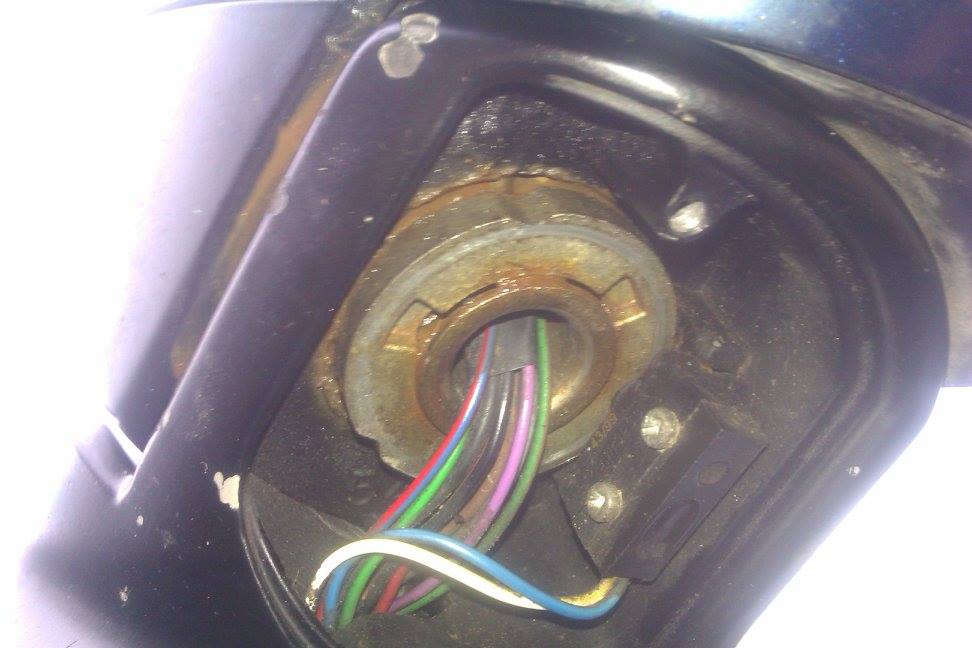

nezaklápa mi spetaky po navsteve umyvarky.
Streda, 10. Decembra 2014, 21:56
caute.. mam el. zaklapanie spetakov na gombik, vsetko slo ako malo.... zaklapalo vyklapalo... no bol som v umyvarke a zrazu vodičove zrkadlo prestalo zaklapat iba vyklapalo, spolujazdcove šlo pekne aj vyklopit aj zaklopit.... chcel som to vodičove rozhýbat kusok manualne a od vtedy mi zrkadlo lieta hore dole akoby bolo vyskočené, da sa vyklopit aj do protismeru no proste nedrzí, len chrčí motorček a cuká v nom... od vtedy nejde ani to spolujazdcovo... ale tam ani motorček už nieje pocut... neviete čo s tým ? chyba bude isto vo vodičovom... neviem ako to rozmontovat.... dake rady? prikladam foto... bol tam jeden dekel zo spodu... ktory som zlozil a vidim tam toto.. neviem ani co to je ani na co to je.... Dik hosi

aj mne sa to stalo ked sa jedno vyklopilo manualne a druhe tlacitkom. Vyber si vypinace na vodicovych dverach a vyber steker s toho manualne vyklopeneho zrkadla. nechaj vyklopit elektricky druhe a zapoj ho. pojde to len musia ist proste naraz... :idea:

Klasika. Blbnu na kazdom aute. Proste po tych rokoch sa tie otocne klby rozbiju zoderu. Manualne to neodporucam zaklapat lebo to dolamete.... na ebay sa predavaju opravne sady.
