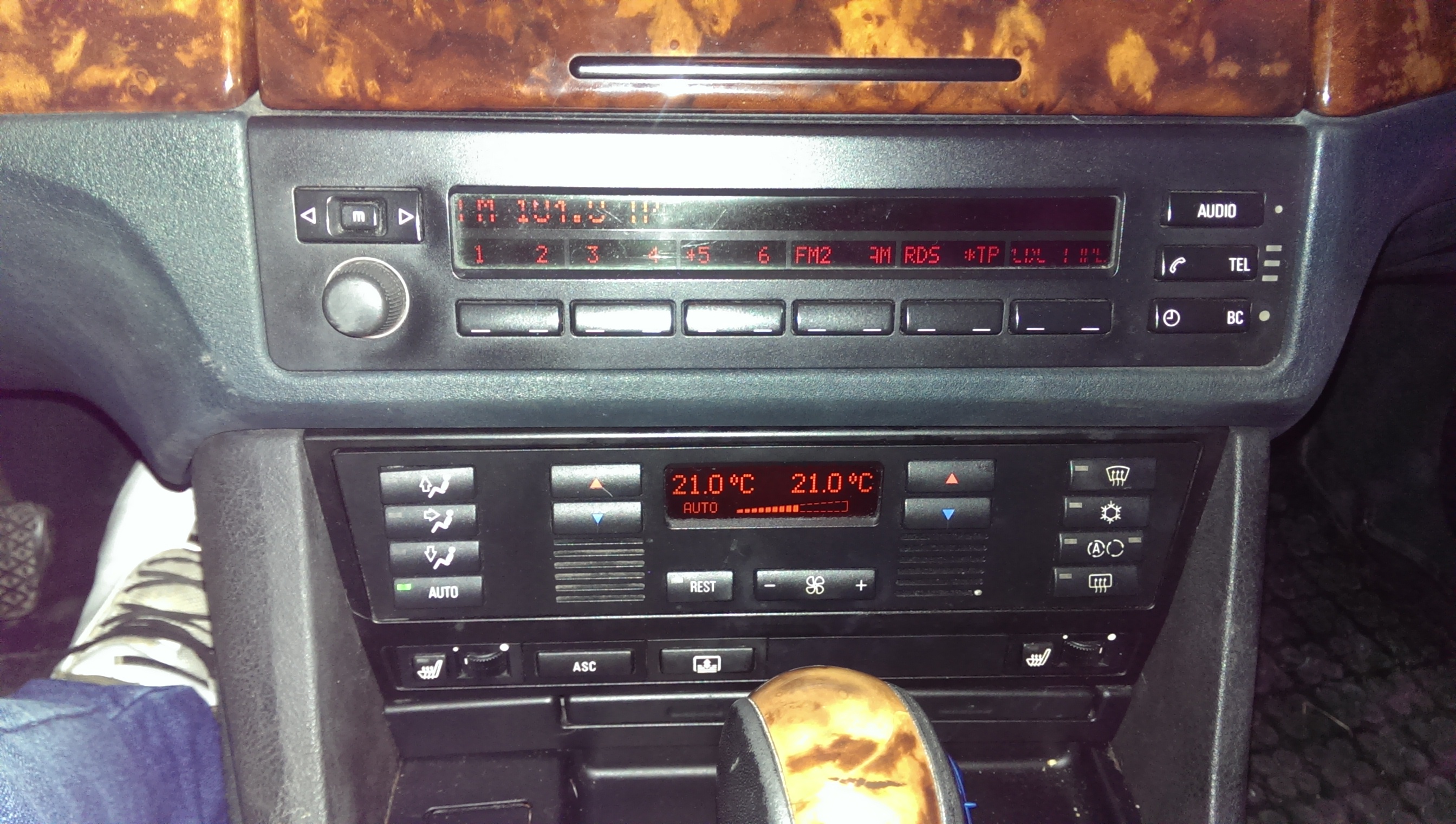

Lebo mne neukazuje napr. Otvorene dvere tzn. To malo auticko a na tych vrchnych to ukazuje. A ked na stredovom stlacim "Bc" alebo hodiny tak nic nerobi neviem ci ja som taky .... Alebo to fakt nejde ](*,) fotky poslem hned idem nato

Toto su moje :thumbup:

no v prvom rade -40 teplota neni chyba budikov ale chyba snimaca teploty na 99%

Klasika, vypadane pixely.
Teplotu mas -40 stupnov to je bud chybajuci teplomer alebo nefuncny.
Ale najlepsie bude ak to napojis na diagnostiku a pozries ci tie hodnoty naozaj necita popripade aj ci reaguje na gombiky ked ich stlacas.
Lebo to vyzera ze mas velky BC od vyroby takze by si robil vlastne downgrade.
A ked su otvorene dvere tak to ma za normalnych podmienok napisat.
Zeaguje to aspon ked chces zmenit radiostanicu?
Pride mi divne ze nereaguje na stlacenie BC tlacitka a hodiniek.
Je tam este moznost ze budiky a stredovy panel spolu nekomunikuju.
Najlepsie je to fakt napojit na diag a hlavne u niekoho co s tym fakt vie robit.

ked stlacis BC na packe tak hned prva polozka je cas. takze ti napise ZEIT 12:34. co tam tebe napise? po case nasleduje spotreba 1
ono je vcelku cudne ze ani na radiu nema cas, ani --:-- ktore to pise v pripade nenastaveneho casu.

No ja mam najprv spotrebu potom dojazd,datum nenastaveny,hodiny nenastavene,timer a uz neviem

Je mozne ze ma zmenene veci ktore zobrazuje po stlaceni BC na packe, tam si mozes zmenit poradie ako chces a ponechat iba to co chces.
A na radiu moze mat tak vypadane pixeli ze mu ani to --:-- nezobrazi

strezo13 ako uz pisal sineDko a ALAS tak ty chces ist z lepsieho do horsieho.
ad1. mas vypadane pixely... na to je macher airbone
ad2. mas -40℃ to znamena, ze ti chyba senzor vonkajsej teploty alebo je dakde rozdrbany kabel.
ad3 ani mne CC nezobrazoval informacie ale zrazu zacal. v prvom rade si oprav prve dve veci. potom ti pomozeme riesit ostatok.
