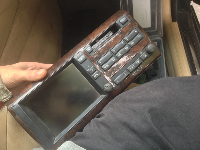

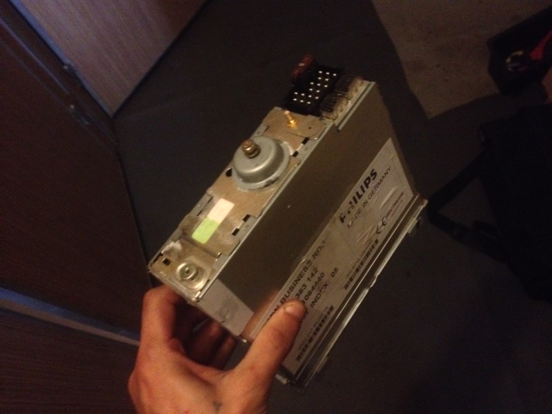

Pani je moyne nejako toto vzmenit ci nie? Chcel by som napojit radio s on board monitorom. Neviem ci to ide popripade niekto kto to uz robil alebo link na nejky navod? Dakujem za rady. posielam fotkz toho co mam a co chcem mat. V aute mi nejako nesedia koncovky????

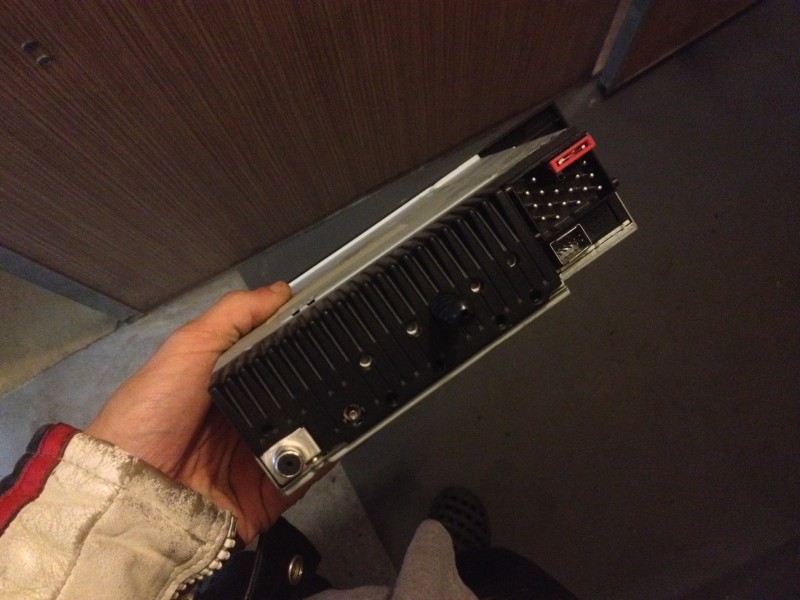

toto mam....

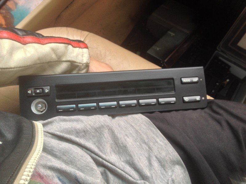

toto tam chcem dostat...

Pokial do toho nechces moc investovat, zabudni na to. Musel by si prerobit celu kabelaz na monitor, a osadit dozadu minimalne radiomodul a navi, resp. videomodul. Ten monitor je RHD - opacny, z anglicana, nezmysel pouzivat v LHD, a to radio co tam chces dat je najzakladnejsi model, resp. uplny srot.

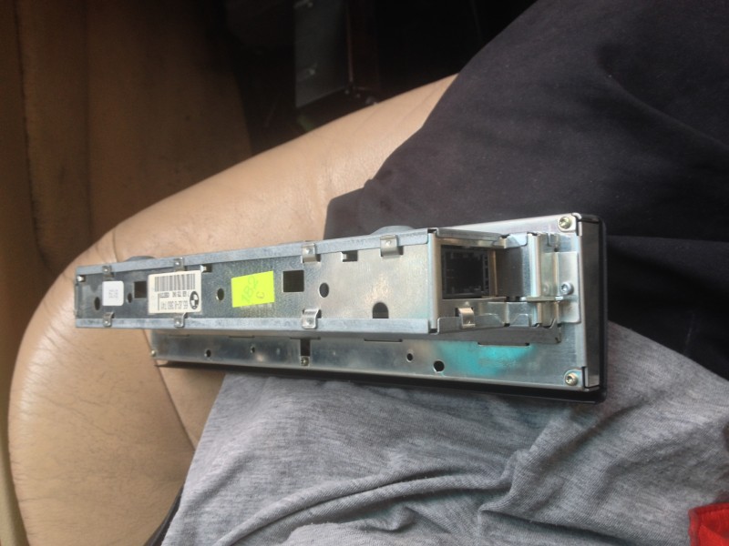

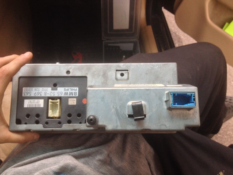

mam ho zadara tak preto sa pitam, video radiomodul je na fotkach. aj podla etky je to radio / tv modul... oka diky za info :thumbup: kaslem na to :mrgreen:

Henten kram je urcite iba radio... ver tomu...

na MID panely ktory tam mas vidim aj tlacitko DSP... ale na monitore nie... vie mi niekto potvrdit, ze budu spolupracovat? ja o tom pochybujem.
a pokial viem, tak nielenze ti tento monitor nespusti DSP ale kedze nemas TV modul, tak ti ani nezobrazi obrazovku.... cize ani obraz ani zvuk.
a ako pise petoK, koli 4:3 sa do toho neoplati investovat.
