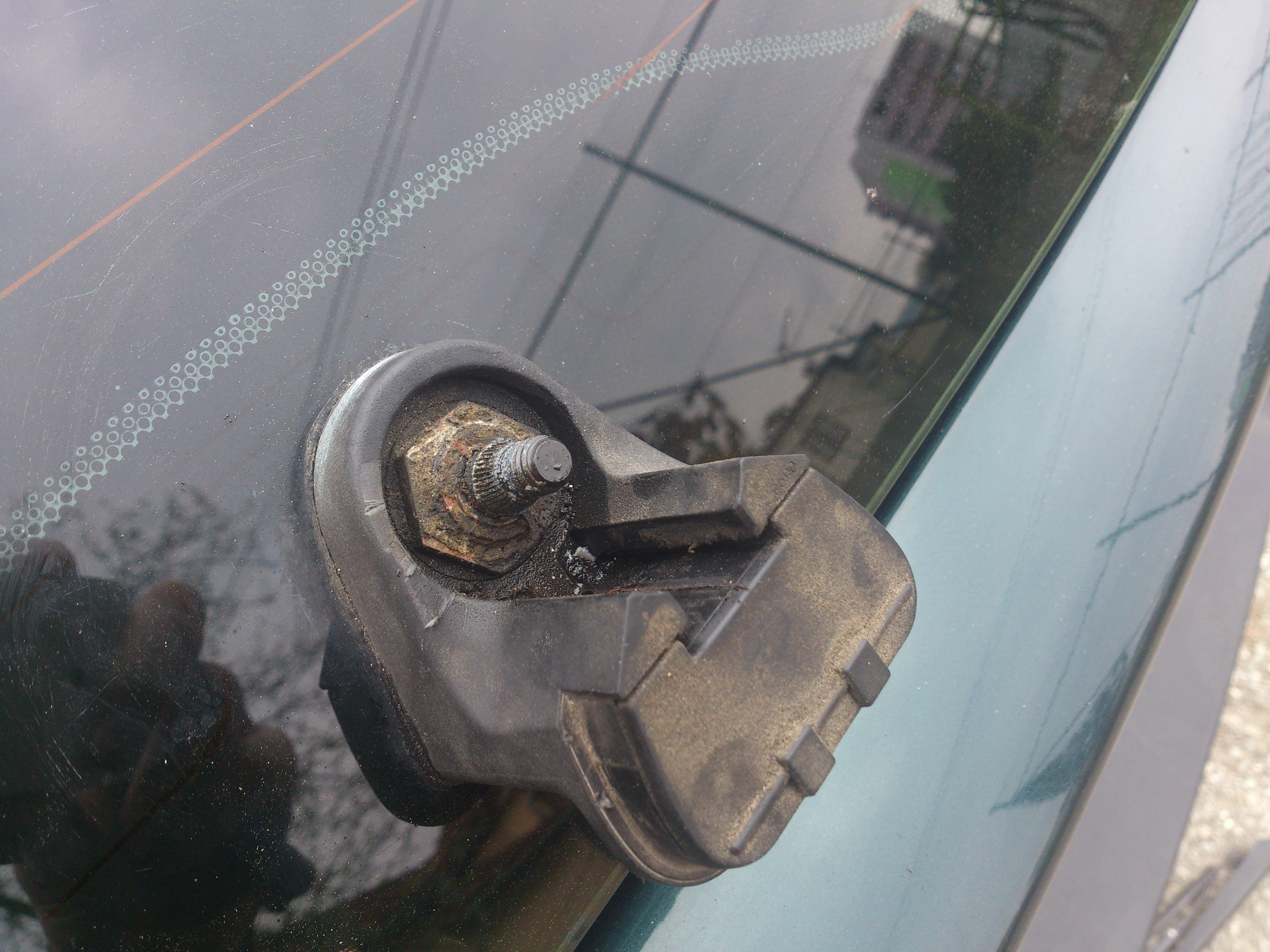

ahojte klubáci, po niekoľko týždňovom súperení sa mi podarilo zrepasovať zadretý mechanizmus zadného stierača, samozrejme aj ramienko som mal ulomené, ale všetko som dal dokopy a ušetril pritom kopec peňazí za OEM diely, pripravujem návod, len ešte potrebujem dofotiť zopár foto a bude to komplet, cez víkend snáď už hej
píšem sem preto, keby niekto chcel zrepasovať, nech ma kontaktuje

Na toto som v kutiku duse cakal kym to niekto poriesi.
Cakam na navod aj s fotkami.
Dakujeme!

ja som riesil opravu toho zaistovacieho kolika. nakoniec pomohla zaistovacia podlozka za 3centy a strunka z pera :mrgreen:

Heh tiež mi nešiel zadný stierač, zadretý bol v prechode cez okno, tak som to celé zhodil, osku som vybúchal von, prebehol jemným šmirgľom a ide jak guľa :smile: . Každopádne taký návod tu nie je, určite poteší viacerých :thumbup: .

U mňa bol problém rovnaký ako u pegassa.Treba rozobrať a vyčistiť...

no mne to nešlo ani vyklepať kladivom, nakoniec pomohla až hodinová lázeň v ultrazvukovej čističke, ale principiálne to isté
