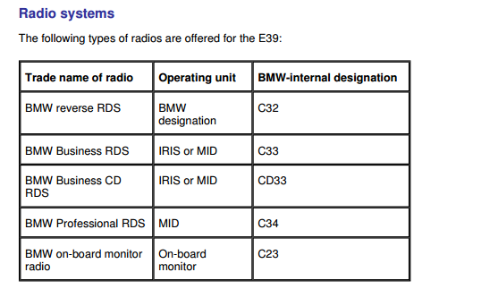

Ahojte, viem je tu kopec tém na túto tému, ale skúšal niekto toto?
http://forum.roadfly.com/threads/129146 ... put-HACK!!!
resp. ja som sa o to dnes pokúšal ale na doske cd mechaniky som vôbec označenia ako v tomto návode nenašiel.. nejaké rady? ..
mám rádi Bmw business rds rv.1998
ďakujem :wink:

to bude asi tým, že máš iné rádio, viď nasl. tabulka:
Ale inak zaujímavý návod, ešte som ho nevidel. Podľa toho popisu by to fungovať tak, že ak detekuje signál z externého zroja tak ho uprednostní pred CD signálom. Po odpojení vráti späť cd.
