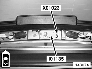

Podľa WDS by v zadnom okne mal byť FM zosilňovač:
Asi najskôr pozriem či to mám aj ja a potom sa uvidí čo ďalej.

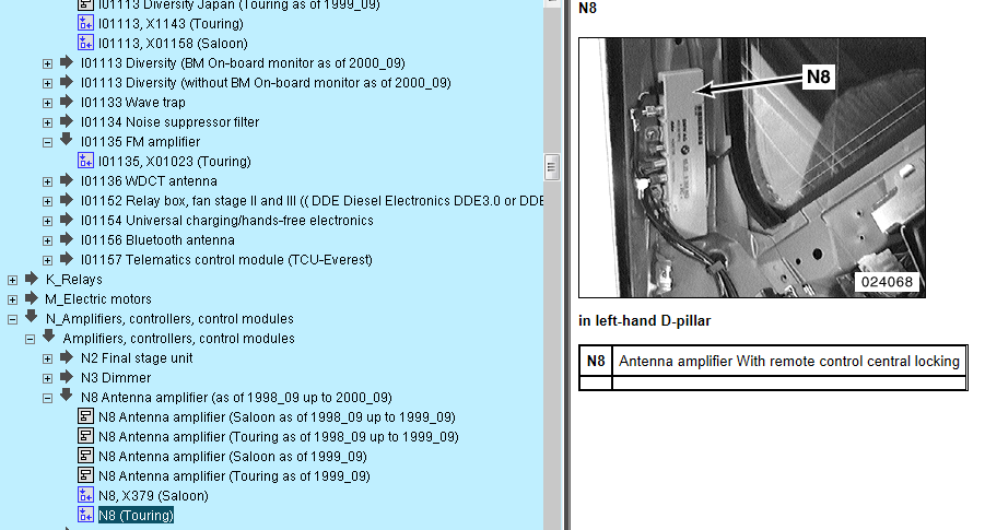

No môže byť, ja som už dopletený z toho, lebo v d stlpiku môže byť buď
Antena amplifier:
Diversity modul:
aký je medzi nimi rozdiel už neviem.

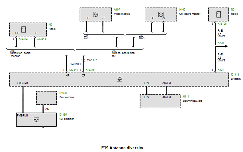

V každom prípade je tam vždy FM zosilňovač v zadnom okne a potom ten Anténny zosilňovač (teda aspoň podľa WDS):
A teraz buď z toho múdri :D

Obidva zosilnovace maju svoje funkcie. Nastudujte si co to znamena diversity system anten...
Re: E39 Touring - oprava anteny na skle
Napísané: Pondelok, 23. Júna 2014, 20:00
od EBOLA
fajn, tak mi vysvetli, na co sluzi ten fm zosliovac. jeden z vodicov ktory je pripojeny na antenu v skle sluzi na DO, riesil som problem s kratkym dosahom kluca. na co sluzi ten druhy vodic?
Napísané: Streda, 25. Júna 2014, 07:04
od pegass325
Takže, som trochu študoval, ako PetoK naznačil Diversity modul je v podstate modul, ktorý združuje viacero antén rozmiestnených v aute (v touringu teda viem o dvoch - bočné a zadné sklo). Kontroluje príjem z oboch antén a na základe toho, z ktorej antény má lepší príjem z tej dá potom výstup na rádio.
