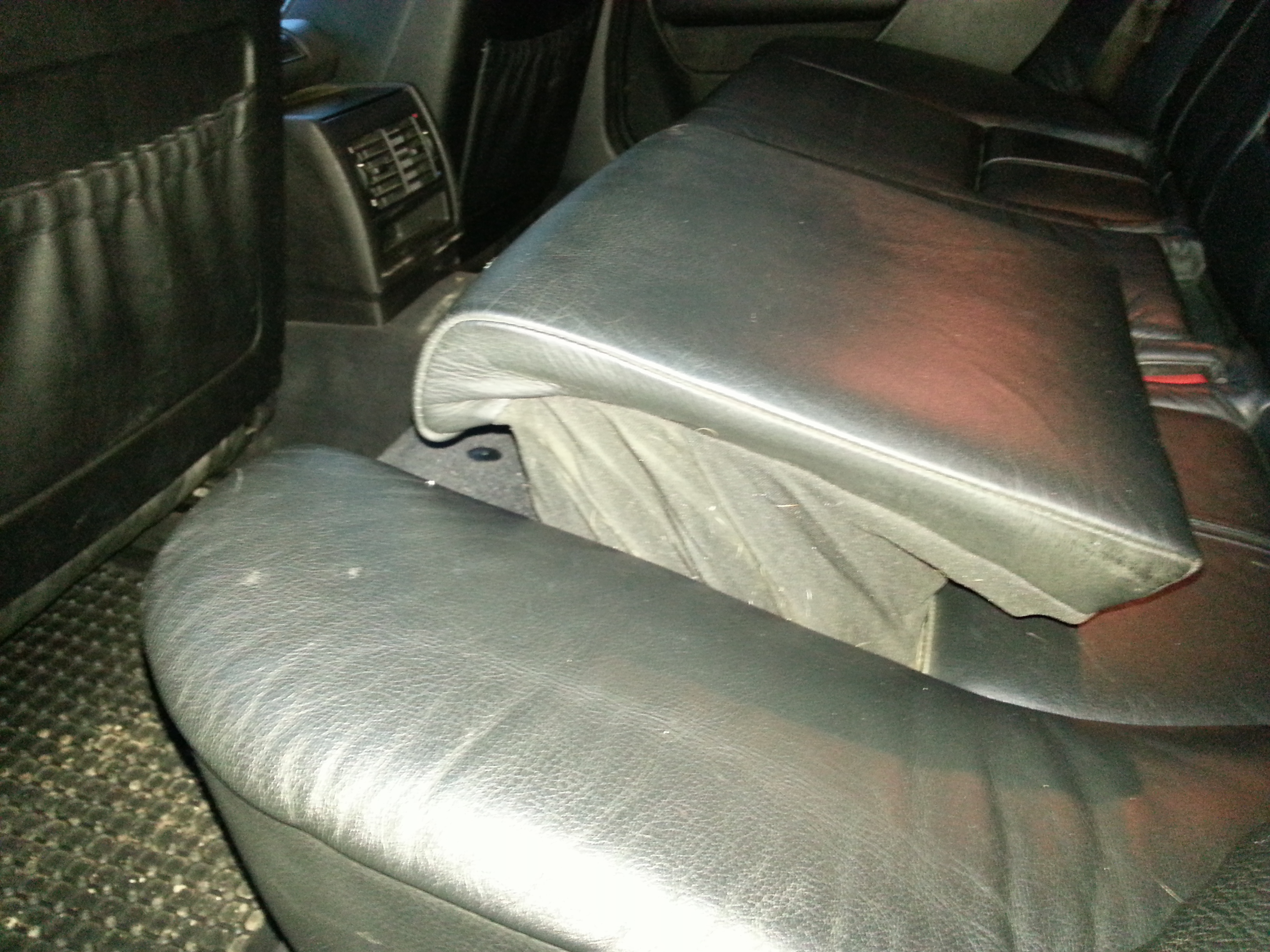

Vyrabalo sa nieco take do E39? Myslim system, kde sa na zadnej lavici podvihne cast lavice a je to akoby podsedak pre deti. Ma to niekto?

ano vyrabalo sa to. v uzivatelskom manuali som o tom cital, bohuzial nemam :(

Áno vyrábalo sa ja to mám. Vo výbave je to S469A Dětské sedačky integrované. Vyklopíš hore časť sedadla potlačíš dozadu a ono sa zaaretuje potom potiahneš za také "lanko" a ono sa to zase odaretuje a zatlačíš to späť. Máš to ako ten detský podsedák :D
EDIT: Nejaké foto kvalita nič moc ale pre ilustráciu stačí.

Super, dikes za foto, skusim to niekde zohnat aj ked je toho ako safranu, sa mi to lubi viac ako vlacit detske podsedaky. Predpokladam, ze sedan a tour maju tu spodnu lvicu rovnaku a rozdiel bude len v opierkach.
