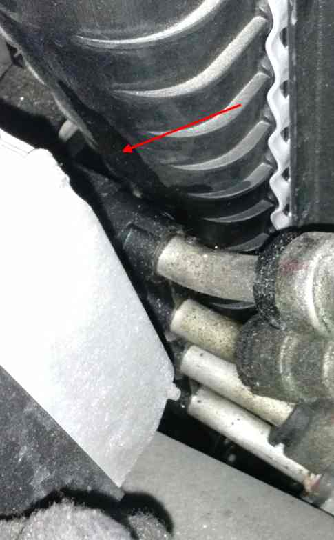

Občas sa mi spraví mláčka vody pod motorom, tak som hľadal príčinu.
Jediné čo sa mi zdalo podozrivé, boli tie tri hliníkové trubky kúrenia klimatizácie.
Sú pomerne dosť voľné a dá sa s nimi mierne hýbať.
Voda na nich ale nieje, tak neviem či to je pravá príčina úbytku vody v expanzke.
Kúri a chladí to normálne.
Dajú sa tie trubky nejako utesniť, alebo treba kúpiť nový diel ?

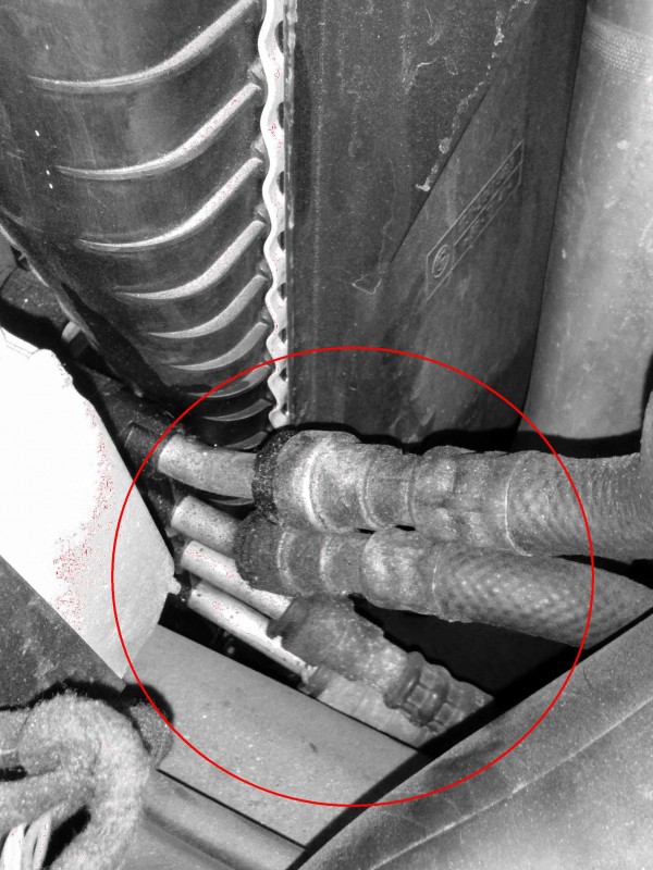

Tak som sa na to lepšie pozrel a nieje to z toho radiatora kurenia klimatizácie a nie sú to tri trubky.
V ETKe to nejako neviem nájsť. Zrejme to tečie z napojenia tých hliníkových trubiek s tlakovými hadicami.
Treba tie hadice meniť celé ?

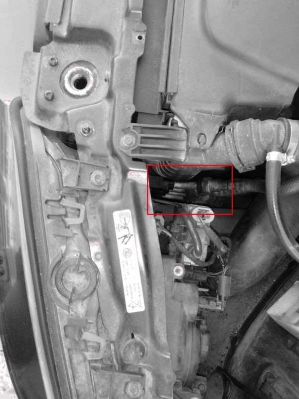

Viete mi niekto identifikovať tie hadice v ETKe prosím ?
Ďakujem.

hmm ja som si myslel že hovoríš o rúrach čo idú z motorového priestoru do kabíny
tieto budú na chladič oleja

ak mas automat tak to je na chladič oleja napojené .

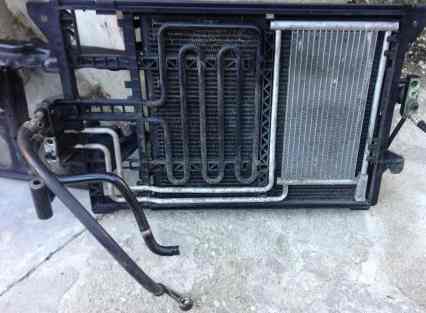

Ďakujem za info, trochu som sa už zorientoval.
Takže vrchné dve hadice sú na chladič klímy a spodné dve sú na chladič oleja.
Čo koluje v chladiči klímy ? Chladiace médium, alebo chladiaca voda ?

chladiace médium
ale na chladič klímy idú hadice na druhej strane, na tej foto je vidno, tam kde sú tie zozelenené prípojky
z tej strany o ktorej sa bavíme by malo ísť vedenie na chladič oleja /automat /serva

Únik vody je okolo tých trubiek tak som predpokladal, že to je príčina.
Zrejme bude problém s chladičom. Na obrázku je vidno mokro za tými trubkami.

keď je to mokré od vody tak môže byť prasknutý ten plastový bok chladiča, stáva sa
