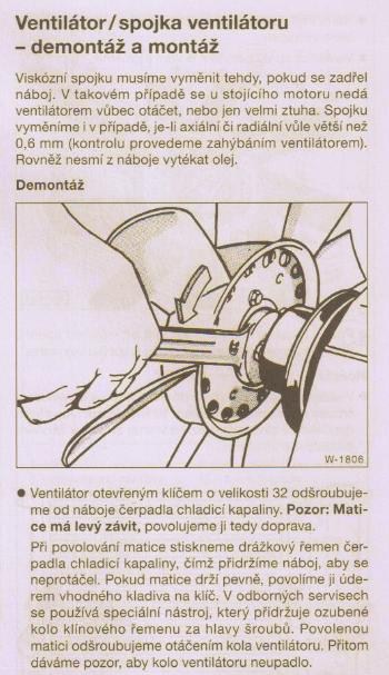

Na vrtuli v E39 M57 je opačný závit ?

msakac33
Re: Kúrenie - hliníkové trubky
Streda, 16. Októbra 2013, 18:07
Jao napísal:
demontaz vrtule E39.jpg (75.53 KiB) 1537 zobrazení
