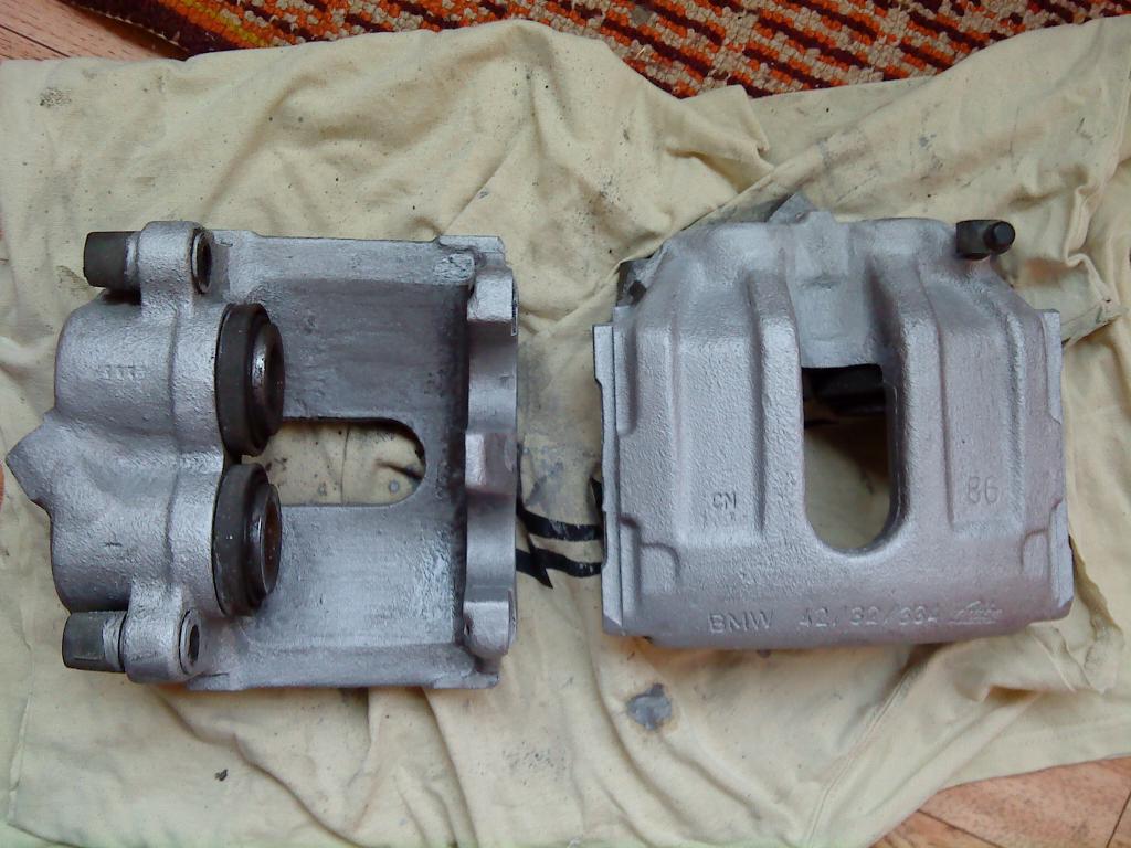

Tiež rozmýšlam nad upgradom bŕzd,bo pôvodné som bez nejakej veľkej námahy uvaril :mrgreen: Hovoríte,že toto brzdí na hovno?

Príspevky: 11389
Re: upgrade brzd 530d/540i
Streda, 4. Septembra 2013, 07:08
toto by mali byt zo 750i ci?
prakticky som myslel hned na hyde-a, ze sa ozve s nejakym dobrym napadom, kedze 530d ma zhodne brzdy s 540i tak musi byt nanu vybavicke kedze sa najde stale dost blaznov.
asi ked dobrusim keramiky tak skusim bud tie EBC alebo DS2500 co to spravi, odpravim tie PD co mam no a samozrejme nad hadickami rozmyslam dlho, veelmi dlho.
