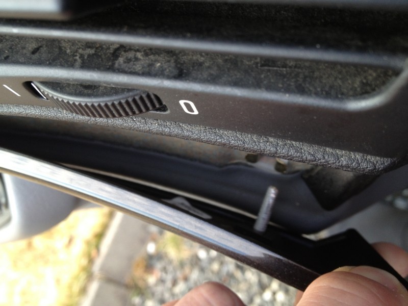

Zdravim!
Zaobstaral som si hlinikové dekory na vymenu. Demontáz drevenych je lahká - avsak len teraz som zbadal, ze uchytenie hlinikovych je iné. Urcite ste to riesili niekto. Akym sposobom? Lepenim? Kúpou tych cudlikov, co my tam chybaju?
Na drevenom dekori boli tie cudliky spolu s dekorom, tu by vsak mali byt také zasúvacie, ktoré som vsak nedostal k dekoru.
Ako riesit?
Dakujem pekne!

Viem, co myslis. Ten OEM dekor ma v sebe zaliate take kovove akoby sroby so zavitom. Ja som nedavno menil moje drevo za cierne, ale ten novy dekor ich mal tiez tusim napevno tie stuple, avsak uz nie kovove, ale plastove.
EDIT: takze nemam plastove koliky, plastove su iba na tych mensich dieloch do palubovky a su pevne a dekor na dverach ma napevno kovove koliky (vid. foto), ako boli na povodnom dekore.
