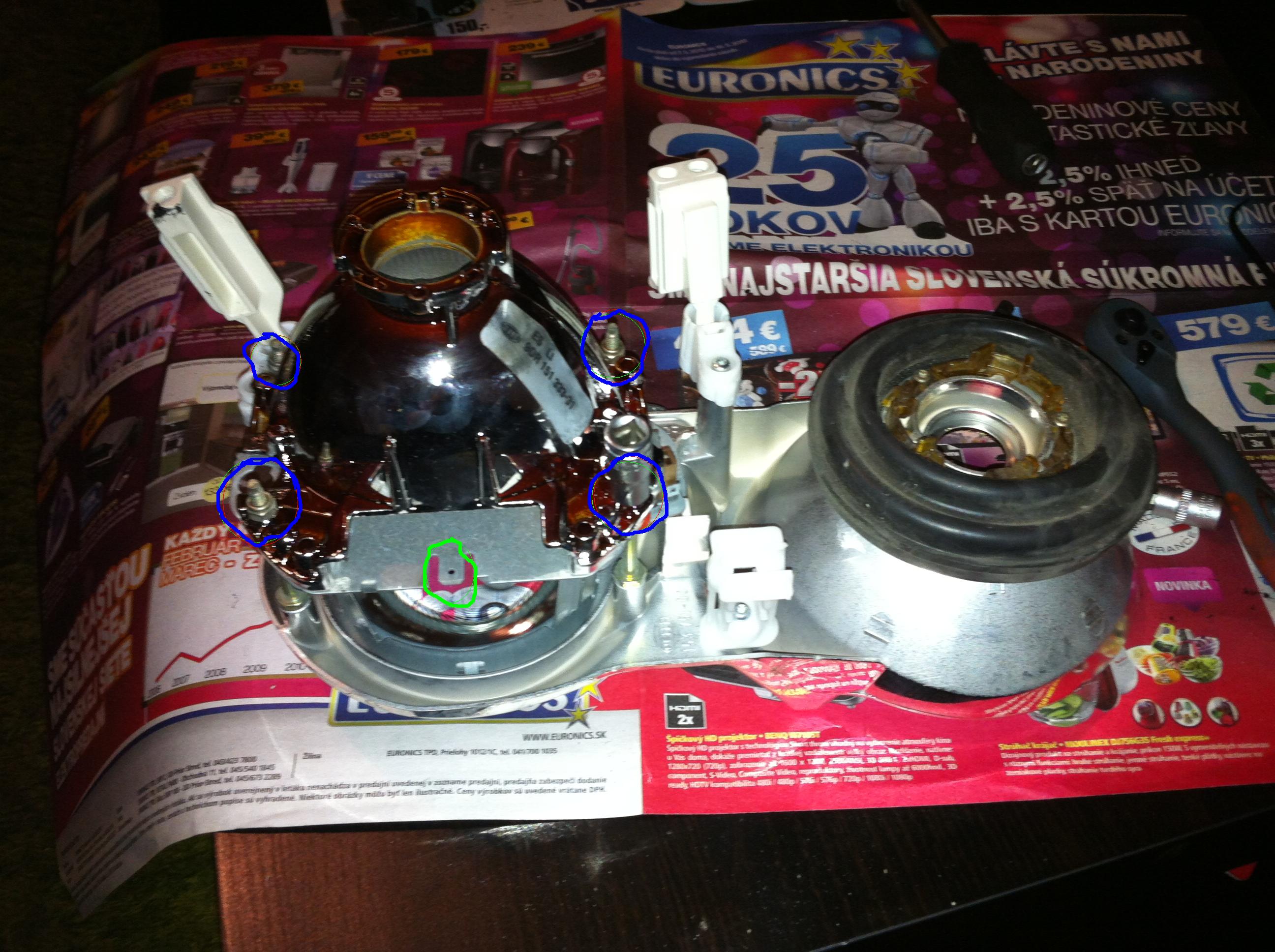

Ked sme oslobodili parabolu od obalu - este je nutne vytiahnut kostriaci kabel (pripojeny fastonom na mieste oznacenom zelenym kruzkom)
modrym kruzkom oznacene 7mm sruby ktore je nutne odsrubovat
Pripravime si 7mm orech a ide sa srubovat stara parabola
Vysledok by mal vyzera takto, opatrne to vytahujte, popripade si niektoru nozizku mozte vysrubovat uplne s pomocou 8mm vidlicoveho kluca.

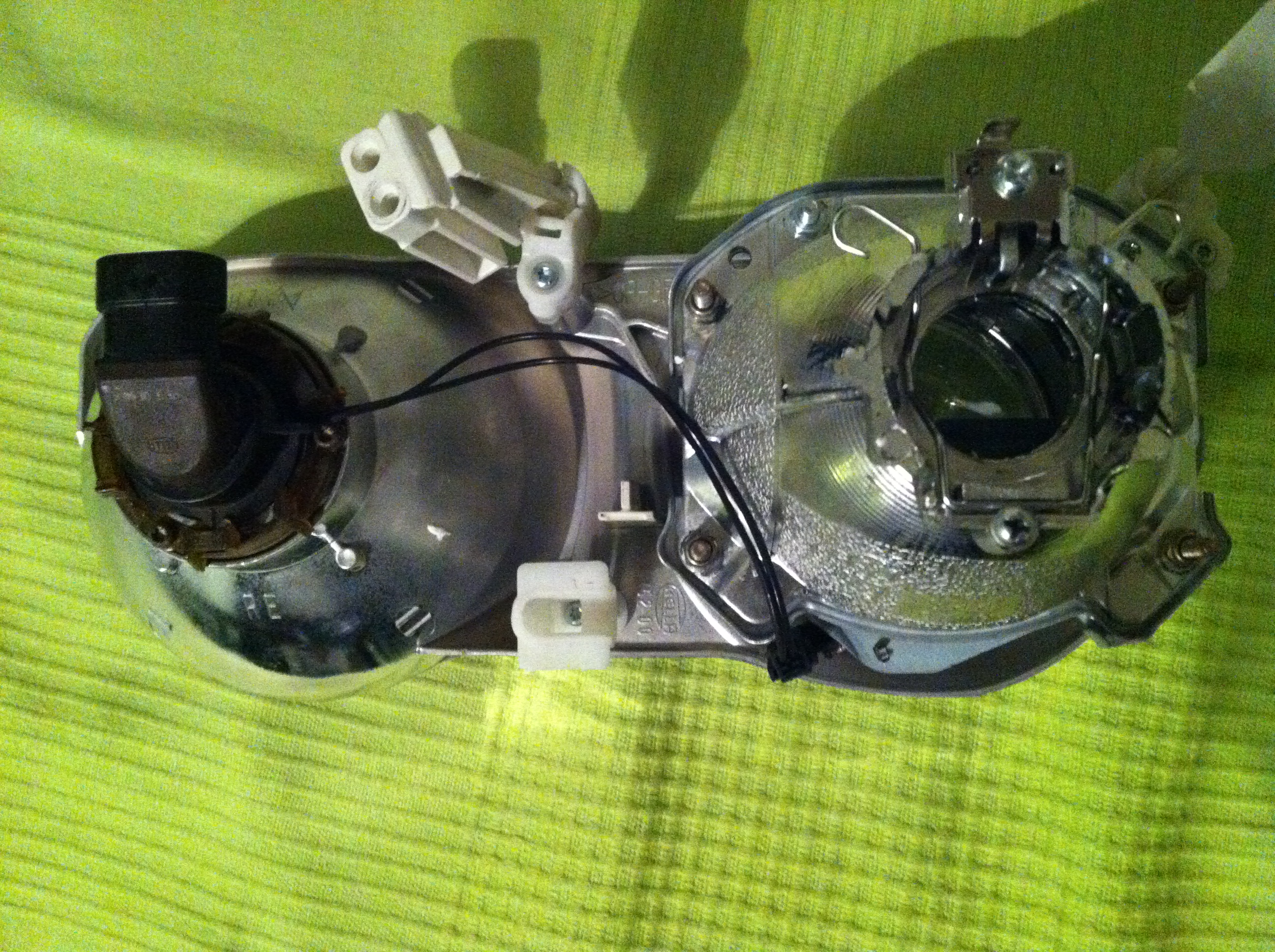

dostat novu parabolu na miesto snad nebude problem. hlavne si poriadne ocekujte orientaciu sosovky, mala by ist clonkou dole.

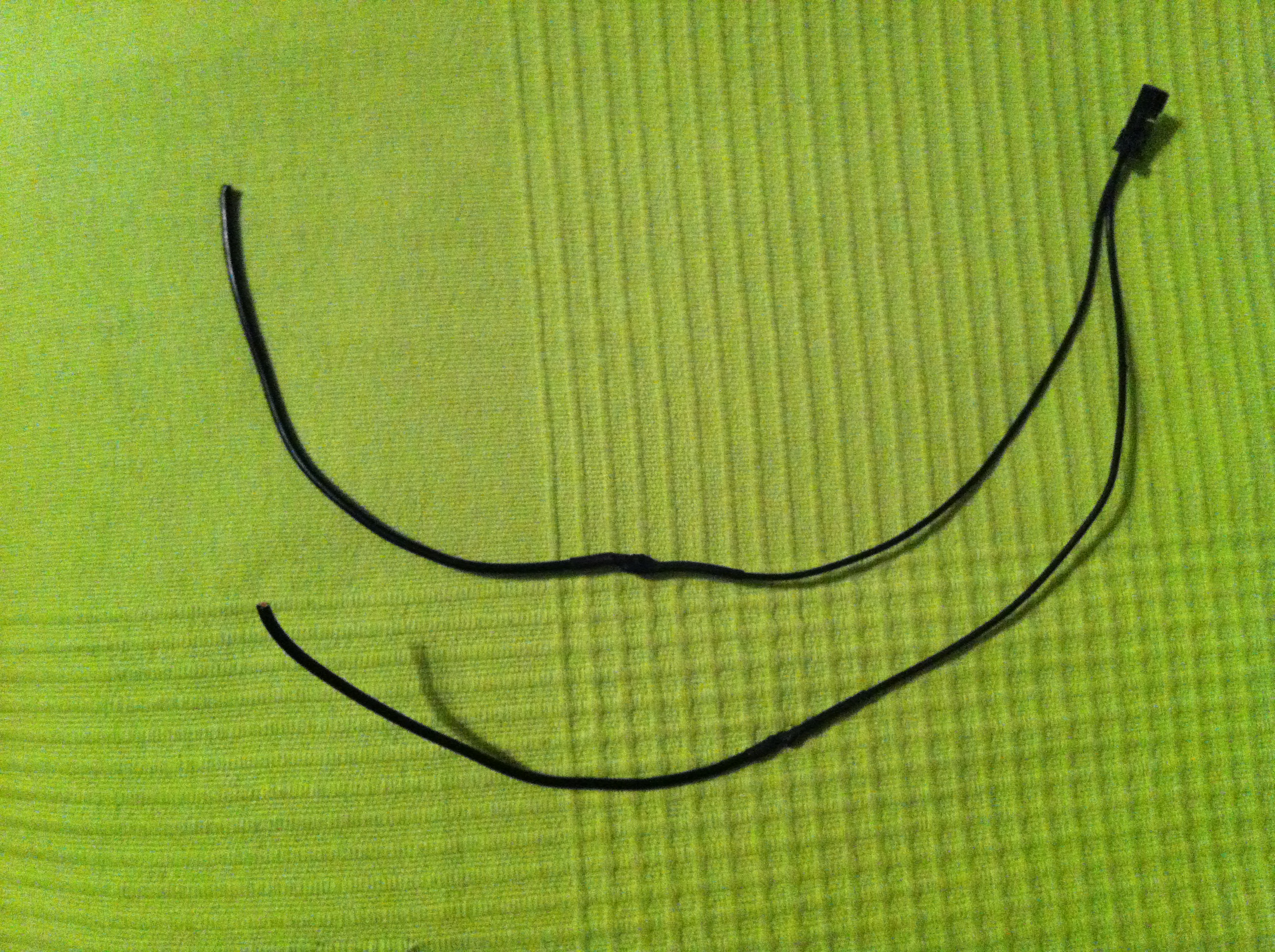

na vodicovom svetlomete je vsak nutne jemne predlzit kabliky, cca 7cm naviac to chcelo.
no a kabliky musime priviest na 12v ktore su spinane po prepnuti dialkovych svetiel, jedna z moznosti ako to urobit je "pozicat" si ich zo ziarovky. samozrejme zalezi na vasej fantazii ako to urobite vy, takto je to odstranitelne na mieste.
