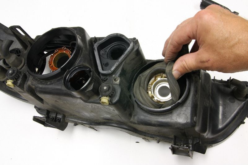

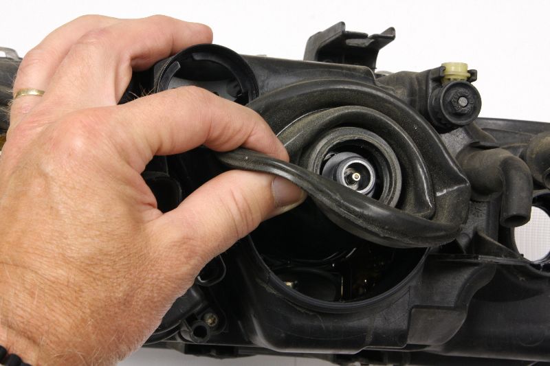

Demontujte balast aj s drziakom, gumene prachovky, vybojku, smerovku, dialkove.
Prisrubujeme nastavovacie tycky co najblizsie (ak ich uz nemame, serte nato), vysrubujte motorcek naklonu (3x t20 sruba)

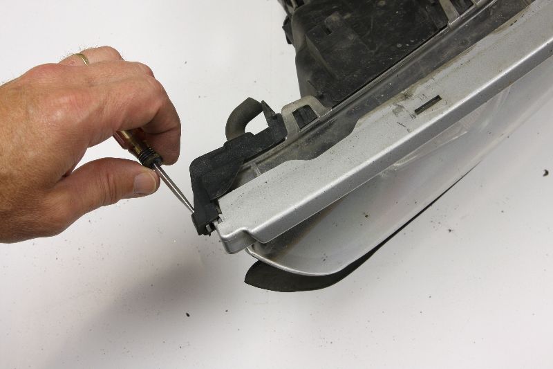

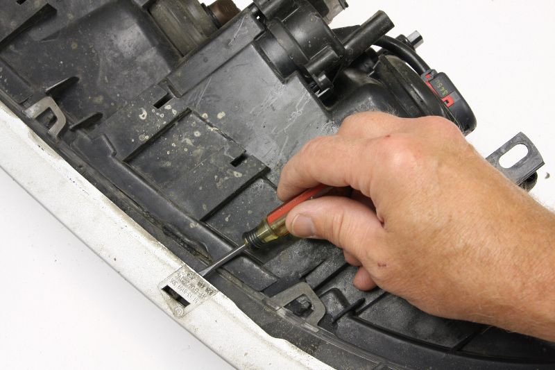

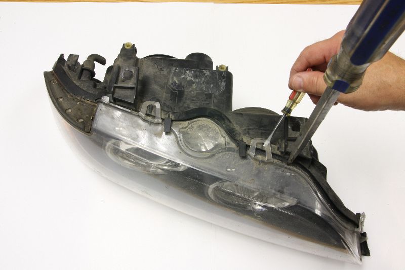

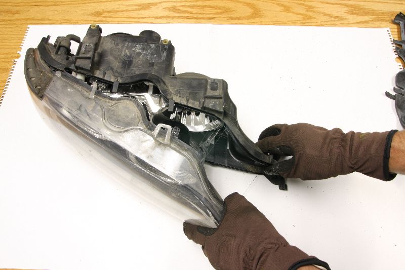

ked uz mame svetlo oslobene od vsetkeho balastu, ide ta najtahsia cast - rozlepit ho. Ak mate skorsi facelift, budete zjavne uspesnejsi.

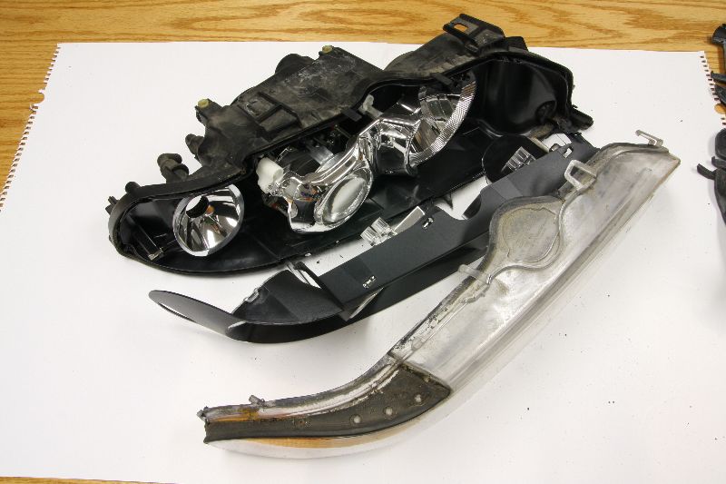

Svetlo po obvode prihrievajte fenom/teplovzdusnou pistolou, postupne sa snazte odklapat klapky ktore drzia sklo na mieste a srubovakmi sa snazte jemne pripacovat aby ste ho dostavali dalej od obalu. Robota na dobru polhodku, zaklad je to oddalovat a to postupne dookola robit to iste.

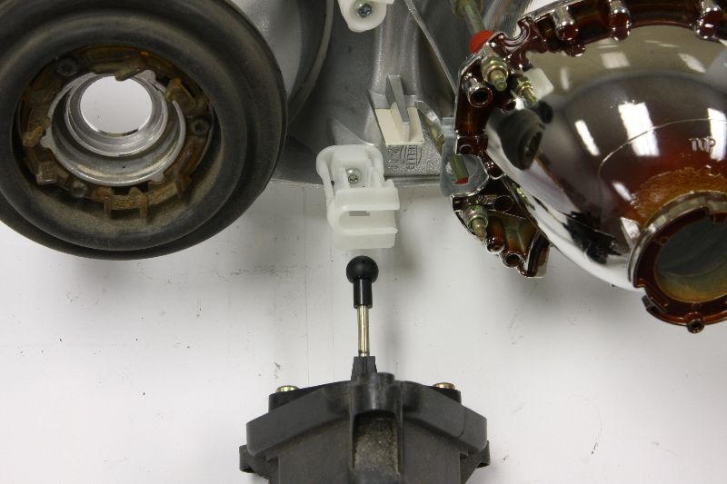

Ak sa nam podari demontovat plexisklo, nasledne mozme vybrat krytku s AE. Teraz mozme vycvaknut motorcek naklonu "do strany" smerom od dialkoveho k vybojke a vyslobodit ho z obalu. Taktiez musime parabolu vyslobodit z obalu.
Ked sme oslobodili parabolu od obalu - este je nutne vytiahnut kostriaci kabel (pripojeny fastonom na mieste oznacenom zelenym kruzkom)
modrym kruzkom oznacene 7mm sruby ktore je nutne odsrubovat
Pripravime si 7mm orech a ide sa srubovat stara parabola
Vysledok by mal vyzera takto, opatrne to vytahujte, popripade si niektoru nozizku mozte vysrubovat uplne s pomocou 8mm vidlicoveho kluca.
