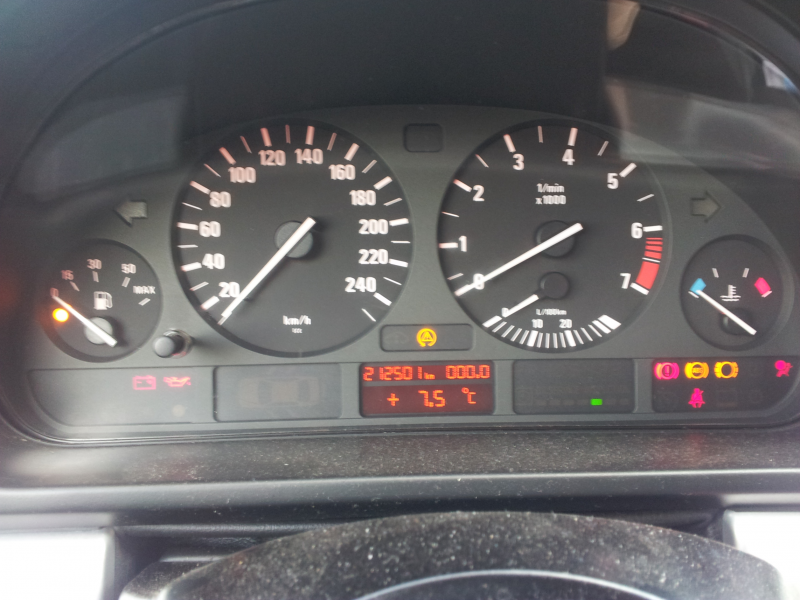

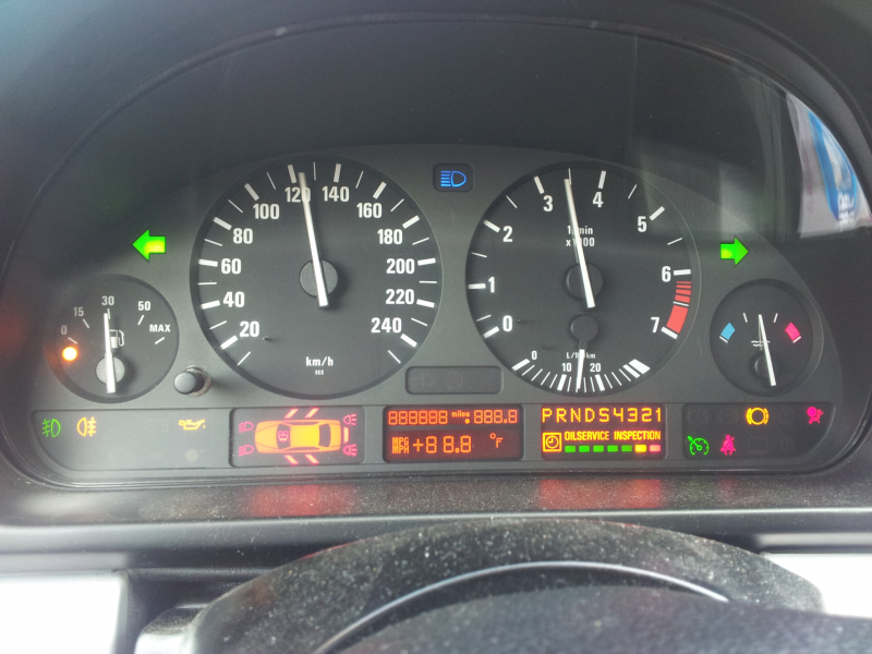

No tak sa mi to podarilo , kontrolu pristrojovky som spustil ... a zistil som ze mi nejak asi nejde snimac hladiny oleja . ukazuje mi len jeden zeleny stvorcek a stale ten isty . ked som menil olej , vypustil som ho a zapol som kluc a stale ukazovalo ten isty .. tak to bude asi ten snimac nie ? pripajam aj foto

To nie je ziadn hladinomer ale servisny indikator olejoveho intervalu... po vymene si ho daj resetnut,nabehne ti 5 zelenych kociek a pomaly budu ubudat. Podla toho vies kedy je cas na vymenu.

Jaj tak , ja som myslel ze to je hladinomer .. ale ajtak nemalo by to svietit cele aj ten napis ? na E34 to svieti cele

Ak svieti npais tak si presvihol vymenu

Čím menej ti ich tam svieti tým je bližšie výmena. Tak ako je to dole na obrázku toto by malo byť z budíkov s malým displaym.
BTW: keď si už načrtol ten senzor hladiny oleja tak si ho ja skontroluj dosť častá porucha ako už tu aj bolo spomínané. Buď vadný samotný senzor alebo kontakty keďže je na spodku motora. Ja ho mám tiež vadný diag mi prezradila.

Upresnim to na pravu mieru. Aj ked v konecnom dosledku mas pseudopravdu, nie je to presne tak ako pises. Na to kedy a ako budu zhasinat diody nema vplyv nic ine, ako spotreba paliva v litroch.
Priklad: po resete olejoveho intervalu sa nastavi mnozstvo mozneho spotrebovaneho paliva na povedzme 1500L. Ak budes jazdit po meste a spotrebu budes mat 15L/100km, najazdis na tom oleji 10.000km. Ak budes jazdit stale po dialnici a spotrebu budes mat 7.5L, najazdis na vymenu 20.000km. Tot vsjo. Takze variabilny interval vymeny oleja nie je u BMW nic ine, ako mnozstvo spotrebovaneho paliva. Zostavajuci pocet litrov paliva ktory zostava spotrebovat do dalsej vymeny, sa samozrejme da zobrazit cez servisne menu budikov.
