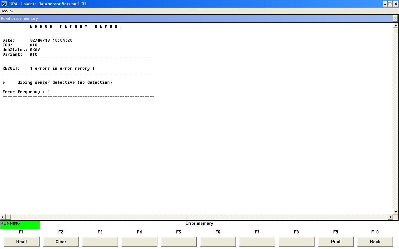

Čaute,poradte prosím VáS nejak sa mi nedarí rozbehať dažďový senzor, s klubákom Johnyfly1 sme to skúsili aj inicializovať cez diagnostiku ale fungoval pár minut lebo akurát snežilo a po chvíli zasa nabehol len cyklovač...
Vypisovalo tieto poruchy:
Ďakujem

Možno sme to zle inicializovali. predné sklo mám pôvodné BMW od výroby, dažďový senzor prestal fungovať asi pred rokom a pol, je tam riadne prichytený ....
Poradte napríklad chalani čo robia s INPA ako to treba správe inicializovať alebo ja už neviem, či to môže byť pokozané....

Aj mne ide len cyklovač, a mám dažďový senzor, treba senzor inicializovať cez DIS a malo by to isť, na mojom aute sme to skúšali cez INPU a fungovalo to len chvíľu, ak to nepôjde inicializovať cez DIS mám asi v riti senzor a treba zohnať nový...
Jediný problém je v tom že neviem kto v ZA kraji má DIS a vie to zinicializovať.....
