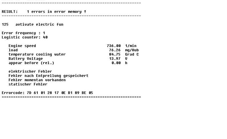

Seruste, nadávno som dával auto len tak na diagnostiku k známemu a yypísalo takúto chybu
Čo to môže byť??? Vyhadzovalo mi to už aj rok dozadu.... Ale všetko funguje.....

neni to klimový ventilator? ide ti? ten uplne vpredu

skor to bude pridavny elektricky ventilator... To ze nejde zistis az v poriadnych horucavach v kolone... :?

Jasne klíma ide bez problémov (chladí to jak mraziak) vrtuľa sa pri zapnutej klíma isto točí to v lete počujem a ani v kolónach nemám problém, čo mám toto auto vyše 2 rokov sa mi ručička nedostala ani milimeter cez stred ... Kurňa ste ma trochu vystrašili teraz.....

tak si to ujasnime najpr napis aký máš motor
ked predna klima vrtala neide tak isto chladi a vsetko funguje len je v systeme omnoho vyssi tlak az sa nakoniec nieco na klime doserie.

Ten ventilátor nie je iba na klimu , ale sluzi aj ako pomocný ventilator chladenia. Pozri snimac na chladici , resp rele. Rele je v boxe pod oknom , tam hde je riad. motora - zelene. To bol moj pripad.

skus cez tu inpu zapnut ten ventilator ci sa rozbehne

Takže cez INPU vrtula zapnúť nejde, konektor napájania vrtule som prestriekal sprejom na kontakty...
Čo teraz skúsiť pozrieť relátka?, alebo nejak napriamo káblikom skúsiť prepojiť, aby som vedel či je motor na vrtuli KO alebo to bude niečo iné????
