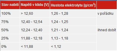

Napísané: Utorok, 29. Januára 2013, 19:03
od Peters2
No myslim ze "VALTRU" by si do bavoraka nezmestil ale ak mas na mysli VARTU tak tu by som osobne neodporucal... baterku nie je problem premerat... zober obycajny voltmeter a odmeraj napatie. Obrázok
