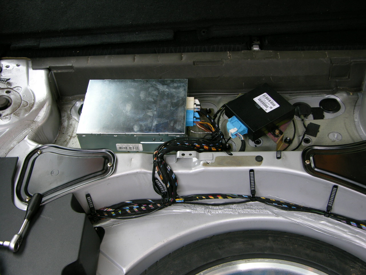

Čo je TV tuner?
TV tuner je zariadenie ktoré umožňuje sledovať televízne vysielanie vo vašom BMW. TV tuner alebo TV modul je strieborná plechová krabica s dvomi konektormi modrým a bielym viď obrázok. V podstate obsahuje naladené programy cez anténu umiestenú v stĺpiku zadného okna. Vyrábali sa dve verzie rozlíšenia obrazu 4:3 pre staršie Board monitory a 16:9 širokouhlé pre novšie Board monitory viď obrázok. Vyrábali sa taktiež dve verzie z pohľadu typu prijímaného signálu a to s analógovým a digitálnym resp. hybridným tunerom.
TV tuner
tv tuner.jpeg (25.33 KiB) 10454 zobrazení

Ako zapojiť TV-modul keď som ho v aute nemal? Máte niekto schému?
Re: TV tuner, analog na digital, domontovanie
Napísané: Nedeľa, 27. Októbra 2013, 23:18
od tomikelly
Včera som to akurát montoval do svojho auta treba ti k tomu ale aj konektory. Napinovať to nie je problém na retrofitnej kabeláži sa dá ušetriť ináč stojí myslím 150€. Z Navi jednotky napojíš X1313 priamo do tv modulu akurát si zdvojíš 1,10 a 3 pin to je +12,GND,I-BUS presne v tomto poradí tie dáš naspäť do navigácie. 9 a 18 vytihneš z x1313 tv modulu a dáš ich na 9 a 18 X1313 navi mechaniky. Potom už len treba prepojiť podľa schémy X1313 Navi mechaniky s bielym konektorom tv modulu.
EBADoc11514.pdf
(562.79 KiB) 316 stiahnutí

Po zapojení videomodulu presne podľa schémy je obraz páskovaný (dá sa rozoznať písmo aj mapa ale nie je to ono). Je to znak poškodeného modulu alebo mám hľadať chybu inde. Diky za radu.
Napísané: Štvrtok, 2. Januára 2014, 18:50
od tomikelly
Nie TV modul je dobrý akurát máš 4:3 a ty potrebuješ 16:9. Takže ak si ho kupoval tak si kúpil nesprávny. Ak teda myslíš niečo takéto.
Napísané: Štvrtok, 2. Januára 2014, 19:52
od Bando
No je to niečo podobné ale nie v takom rozsahu. Video modul má označenie HW:04/SW:10 6 906 923, myslel som že tieto sw10 a vyššie sú 16:9, vieš my to zistiť či je správny?
Diky
