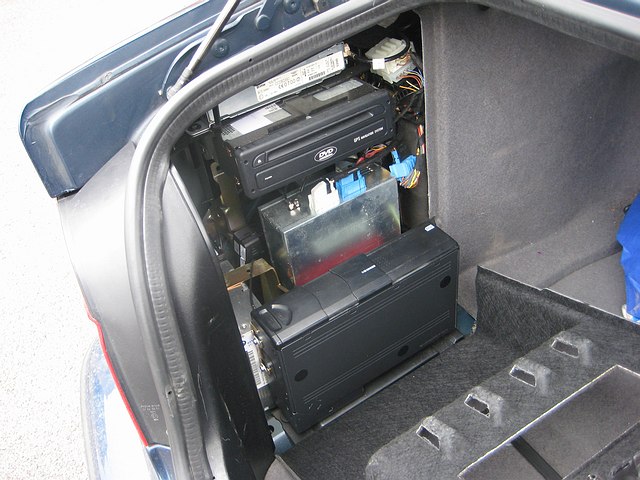

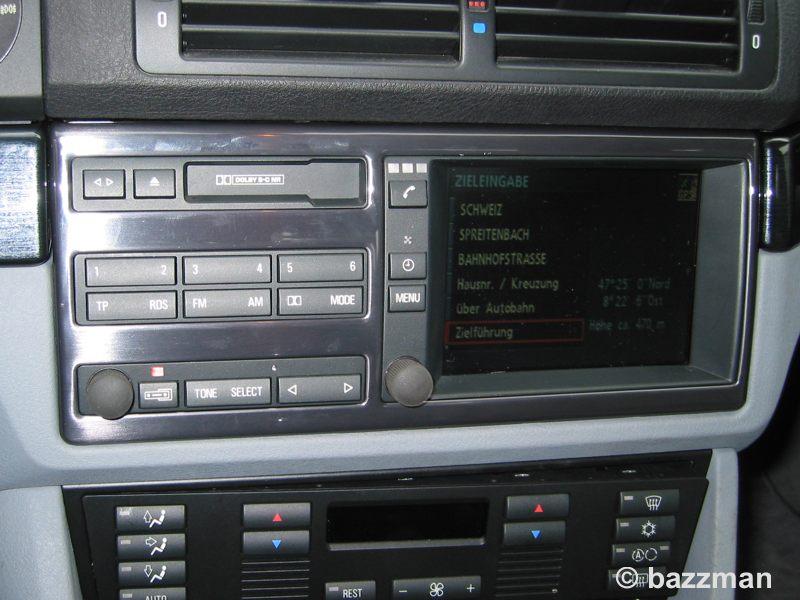

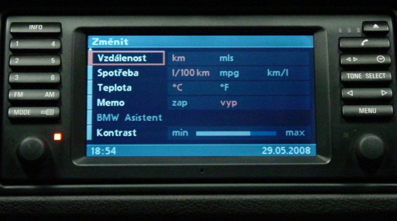

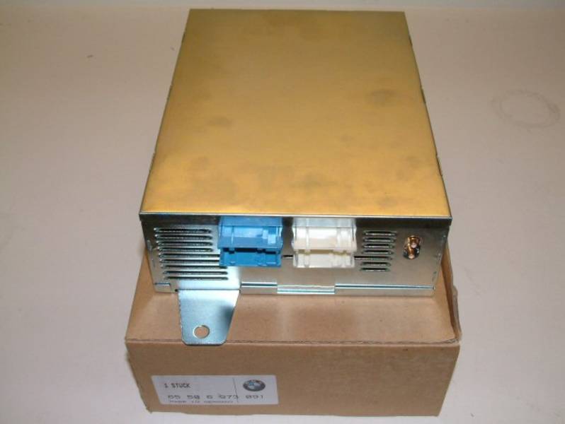

TV tuner je zariadenie ktoré umožňuje sledovať televízne vysielanie vo vašom BMW. TV tuner alebo TV modul je strieborná plechová krabica s dvomi konektormi modrým a bielym viď obrázok. V podstate obsahuje naladené programy cez anténu umiestenú v stĺpiku zadného okna. Vyrábali sa dve verzie rozlíšenia obrazu 4:3 pre staršie Board monitory a 16:9 širokouhlé pre novšie Board monitory viď obrázok. Vyrábali sa taktiež dve verzie z pohľadu typu prijímaného signálu a to s analógovým a digitálnym resp. hybridným tunerom.

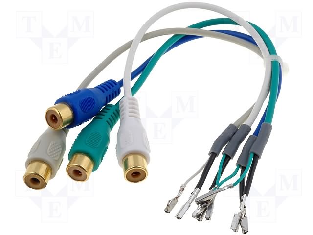

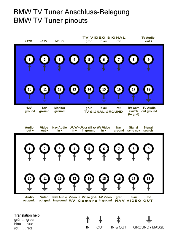

K tejto realizácii bude postačovať sada na možnosť pripojenia externého zdroja k TV tuneru. Na internete je viacero ponúk s Cinch(RCA) riešením ktoré je potrebné kúpiť nakoľko výroba je zložitá lebo do konektoru TV tunera idú špeciálne piny viď obrázok. Potom je už len na vás v akej cenovej rovine si vyberiete DVB-T zariadenie a je potrebné ho pripojiť na tieto dorobené RCA konektory a samozrejme na 12V. V prípade väčšieho odberu je dobré použiť niektorý spínaný kontakt TV tunera a relé alebo optočlen napájaný priamo z batérie auta.
Konektory RCA
Konektory na TV tuneri, resp. kam pripojiť prípravok na DVB-T a teda do AV Audio/Video IN

Sedan
e39 sedan.jpg (78.26 KiB) 10455 zobrazení
Touring

Ak by niekto potreboval redukciu na pripojenie externého zariadenia tú RCA z obrázku mám nejaké priateľné riešenia stačí sa ozvať :wink:

Ako zistím, ktorý video modul je 16:9 a ktorý 4:3?
tomikelly
Príspevky: 907
Registrovaný: 2.1.2011
Auto: BMW e39 530d
Bydlisko: Lučenec
Re: TV tuner, analog na digital, domontovanie
Pondelok, 24. Júna 2013, 19:09
Na tomto štítku by malo byť SW:XX a to XX by malo byť väčšie myslím ako 10. Poprípade ak je tam ako na tomto že hybrid tak je isto 16:9 ale taký nie je šanca nájsť a ak tak bude stáť nekresťanské prachy lebo hybridov je málo. Analog sa dá ešte zohnať.

Ako zapojiť TV-modul keď som ho v aute nemal? Máte niekto schému?
tomikelly
Príspevky: 907
Auto: BMW e39 530d
Bydlisko: Lučenec
Nedeľa, 27. Októbra 2013, 23:18
Včera som to akurát montoval do svojho auta treba ti k tomu ale aj konektory. Napinovať to nie je problém na retrofitnej kabeláži sa dá ušetriť ináč stojí myslím 150€. Z Navi jednotky napojíš X1313 priamo do tv modulu akurát si zdvojíš 1,10 a 3 pin to je +12,GND,I-BUS presne v tomto poradí tie dáš naspäť do navigácie. 9 a 18 vytihneš z x1313 tv modulu a dáš ich na 9 a 18 X1313 navi mechaniky. Potom už len treba prepojiť podľa schémy X1313 Navi mechaniky s bielym konektorom tv modulu.
