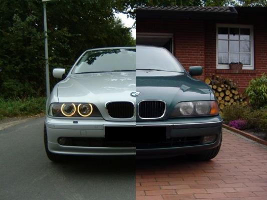

dakujem ti.
cize moja dedukcia, co sa tyka vizualu, staci vymenit svetla pred/zad a strieknut listu do farby vozu, pripadne nejako logicky sa zbavit toho chromu. A auto by malo mat trochu viac fresh nadych. to je celkom ok :)
alebo iny navrh?

predné, zadné svetlá, ľadvinky, predný nárazník... Nie všetky e39 majú chrómové linky na lištách ináč sú aj po facelifte ale na spodnej strane lišty, predfacelift má tie chromove pásiky navrchu, čo je podľa mňa úplne jedno...
blatníky, kapoty všetko je to isté...

este by to mohli byt spetaky, stare e39 maju take hranate ako mali e36/46 novsie maju oble ako mali e38
btw skus pohladat co to o tych svetlach, len tak z pofaceliftu ti nebudu pasovat

zrejme sa rozhodujes aku e39 kupit vsak??? no poviem ti len tolko ze pri premene svetiel je toho dost treba tam vseliake moduly dokupovat atd atd.....narazniky nie su az taky problem ale v tych pociatocnych rokoch tam bola diagnostika este obd ptm uz obd2 takze fakt je tam viac rozdielov ako sa tu spominalo.....uz to nepasuje ako na e34kach........cize ak chces kupit kup radsej po fl dnes uz nie su drahe
