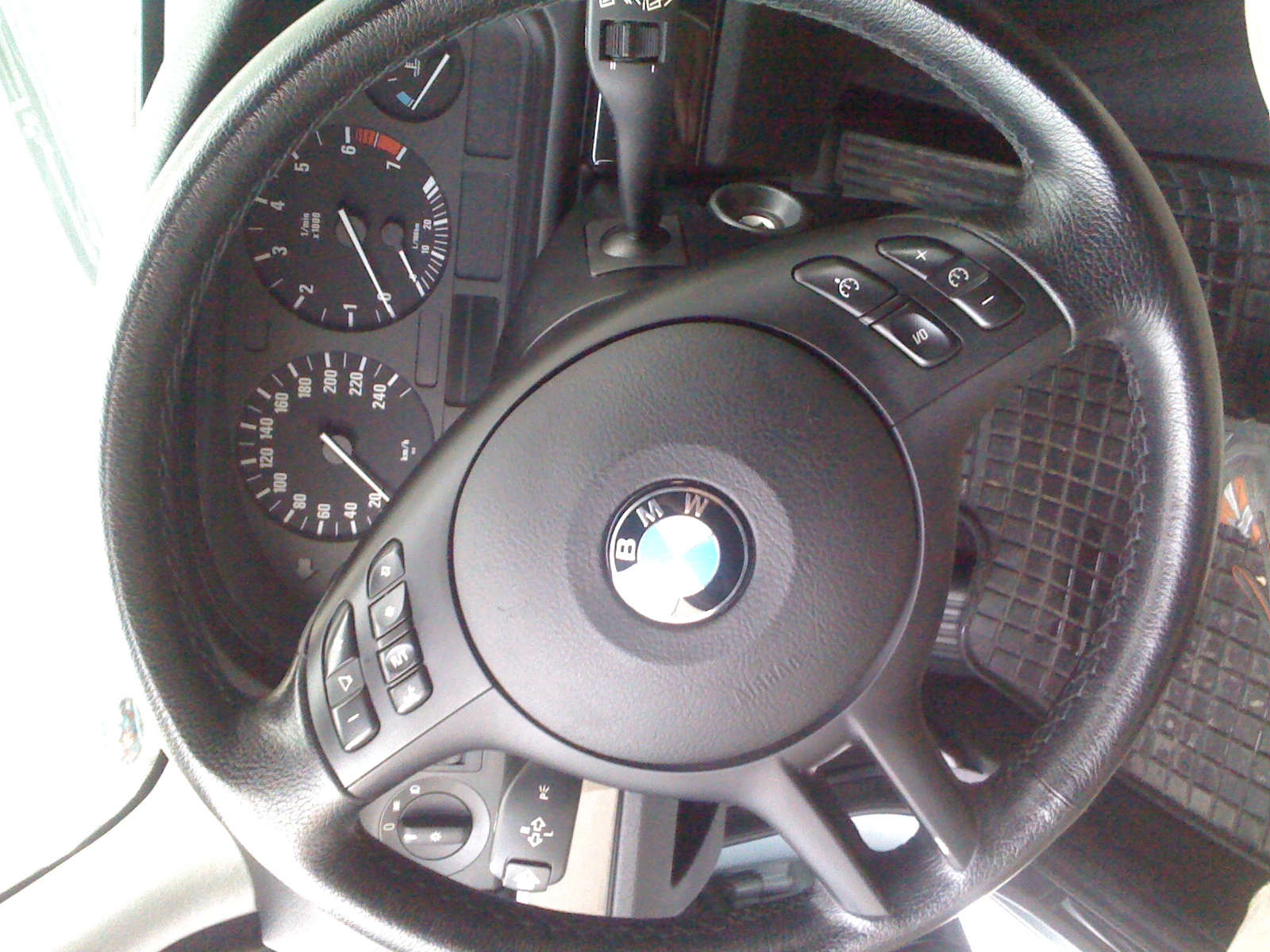

Toto je tá sľúbená druhá časť ..... našiel som kopu rád a typov ako vymontovať volant, na čo dávať pozor, ale jedna vec ma dosť nadchla a to tvrdenia o spôsobe vymontovania bagu z volantu...
Sú väčšinou dva základné spôsoby uchytenia bagov...šróby, alebo pružné kovové závlačky...tieto volanty majú závlačky...tak tam nestrkajte šróbovaky, šesťhrany a podobné srandy....ako ja
Odpojte batériu...ak chcete...stačí mínusák...
Vezmite si plochý šróbovak č.5,6, alebo podobnú veľkosť, vyčistite priestory závlačiek na spodnej strane volantu od gumy, ktorá je tam od výroby a šróbovak tam nasuňte v pozícii hod. ručičiek - 15.15=štvrť na štyri a tak isto z druhej strany..
POZOR!!!
Nenasadzujte ho kolmo na volant, ale v ROVINE s vrchnou časťou volantu...je to na foto...ľavou rukou pridržujte bag a šróbovakom jemne hľadajte závlačku, ktorú potrebujete ODTLAČIŤ od seba....vtedy bag povolí..Odpor je malý..nepoužívajte hrubú silu...preto je ho treba držať druhou rukou, abz ste cítili, že povolil...je to jemná práca a vzžaduje trochu trpezlivosti....
Keď Vám vypadne bag, žiadne nasilu točenie a vyťahovanie dvoch konektorov!!!!!! Ak toto doseriete, alebo ulomíte, je problém...Musíte zohnať nový konektor..je to predsa BAG, nie šrubka na dverách..
Tenkým šróbovakom podvažte vrchnú časť konektora a jemnne rukou potiahnite...krásne to vypadne....a je to...
Už len 16 gola sada a volant je VON....
There u go...
Veľa šťastia..
