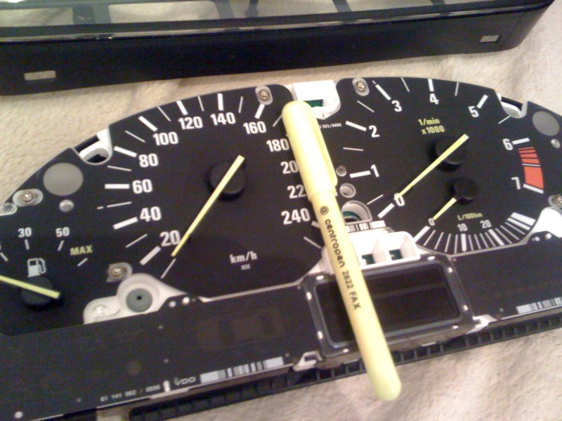

Je tu ešte jedna vecička...kto si chce zmeniť farbu ručičiek ...pripravte si centrofixku...ja som to dal do refl. zelenej...v noci to vyzerá...po p....wow..

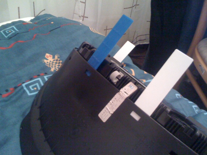

-  Tu použite kreditné karty, alebo podobné plastové kartičky a odistite 4západky na obidvoch stranách..ináč to nevyberiete, alebo niečo nasilu praskne.. :)

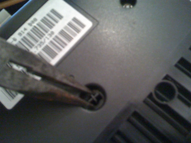

-  teraz elektrikárskymi kliešťami pootočte plastové zarážky a jemne cez nich ťahajte hodiny s kaslíka...ide to, len treba trpezlivosť..

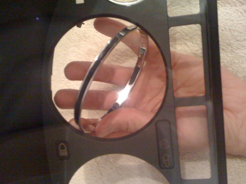

-  Vložte opatrne krúžky a ak treba, dopracujte ich podľa potreby....moje boli na prd...ale po obrúsení vnútorných hrán...sadli
-  farba na ručičkách sa ukáže večer po zasvietení...je to bomba...farbu vyberte akú chcete a dajte dve tri vrstvy...

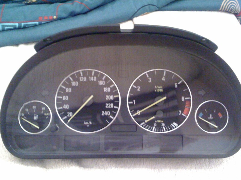

-  Tak a je to....vyzerá to efektne, len nezabudnite čeknúť pred poskladaním čistotu....aby ste nemuseli opäť rozoberať...

				A ako písal serwo...je to na zamyslenie čo tu bavoráci vymysleli za systém..
To bol dôvod na prácu vo vnútri a teplé plasty...Ináč ja som si pomohol ako je na fotke tými plastovými lištami a ko si povedal, potom (keďže som tam nikoho nemal), šiel som postupne po obvode a stále keď som jeden poddvihol, aby sa nevrátil späť, založil som tenučký šróbovačik na hranu kade to malo odskočiť ... a ide to...
len sa nenechajte vytočiť...je to jedná s tých vecí, pri ktorej sa odlamujú plastové časti....

A na budíkoch?? to je na foto...Plastová poistka, ktorú musíte pootočiť cez konektor má odporovú pružnú závlačku.
Tú prstom jemne stlačte a posuňte plastovú poistku smerom k prstu, ako kebz ste ju chceli prevliecť cez prst. ten potom vezmite preč, a pokračujte v otváraní tým smerom....

				Tá oranžová je vidieť až v noci...(osvetlenie palubky)...ani ja niesom za cirkus v aute ...ale toto vyzerá v noci fakt efektne a neťahá oči...
