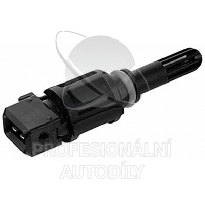

To je v podstate vaha vzduchu nie ? Ked je zanesena od oleja tak by ju stacilo vycistit . Ci ?
Re: BMW E39 520i separátor oleja
Napísané: Streda, 20. Februára 2013, 12:36
od kabylka78
Kely987 napísal:
Tu je snímač nasavaného vzduchu ktorý je v saní.
Napísané: Streda, 20. Februára 2013, 13:47
od Kely987
kabylka78 napísal:
No tak to vaha nieje .. skusim to pozret ..ak bude cas
