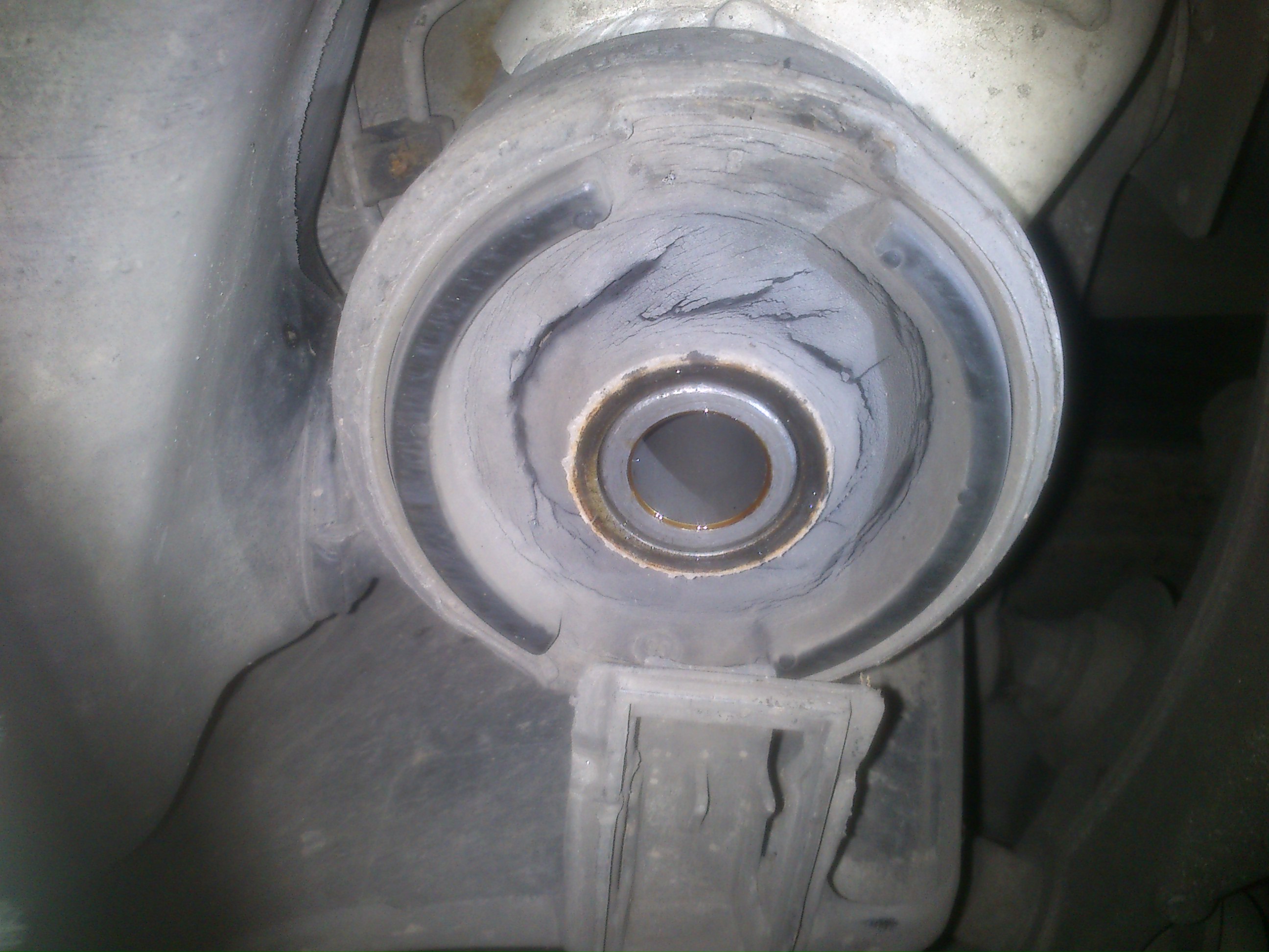

tak sa s Vami podelím, dnes som urobil kontrolu tých silentblokov.... Príčina je tým pádom jasná, už len zohnať niekoho kto mi to nejako rozumne vymení, mne sa s tým nechce moc babrať, hlavne nemám priestor na to...

nadhera :D
niekto tu nato robil nejaky prirpavok, jeden ma tiez gf.NO1

Odporúčam csuka530d, má perfektný vylepšený sťahovák a zopár ich už vymenil. :thumbup: Ja som tam dával Febi od DSJaro.
