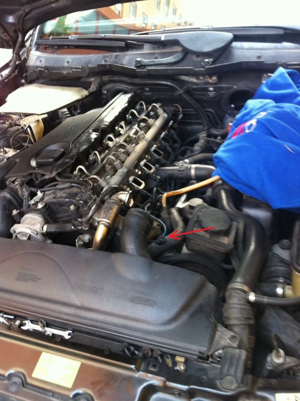

mne sa tiez tratila voda, no robila to prasknuta plastova srubka na tej plastovej hadici co ide z maleho termostatu ( je to pod deklom motora a nevidno to) diel č.8:
http://bmwfans.info/parts/catalog/E39/S ... r_hoses-2/
tam praskla hlavicka srubky (kedze je plastova) a vytekala voda, najprv sa tratila pomaly a nemal som cas to riesit stale som dolieval no ked prisli horucavy ta hlavicka tej sruby odletela uplne a voda striekala ako z fontany. po utesneni je klud. skontroluj si aj toto ci nemas to iste :)

Aj to je jedna z možností.Tiež som musel tú plast.trubku vymeniť ](*,) Inak "super nápad",tieto plastové trubky ](*,)

vid moj pribeh, mal som vykusnute z tej priruby asi 3mm a to tesnenie bolo slabsie nez pluvanec.

mne odtrhlo tuto plastovu srubku (jararak pouzil som tvoju foto z pribehu kedze ju tam mas pekne odfotenu), dal som tam kovovu a je klud.
