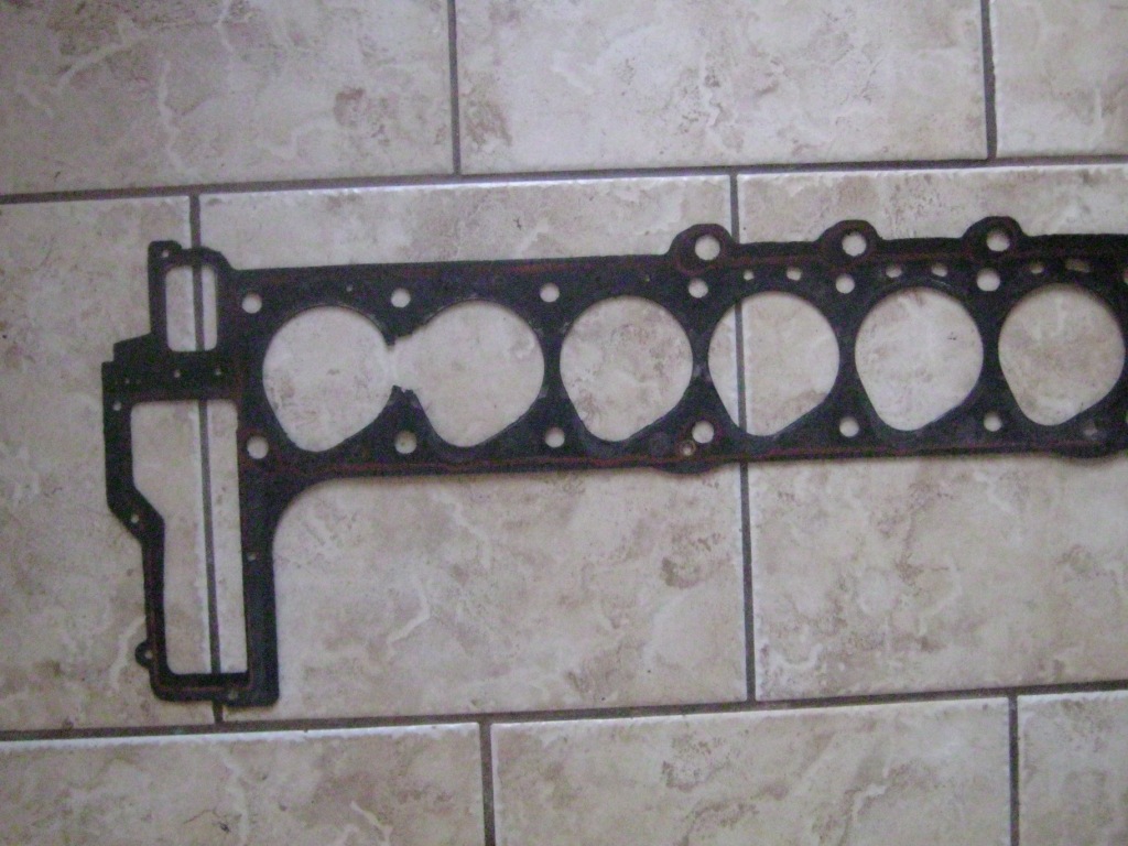

Tak nakoniec to nebolo poistkou v salke, ta bola na mieste, aj pruzina fungovala ako ma. Druhy krok bol teda ten ktoreho som sa obaval najviac - hlavu dole. Pri rozoberani bolo jasne ze problem je tam - spredu isla hlava povolit lahsie, zozadu zas tazko. Po zhodeni na mna zmurkalo prepalene tesnenie medzi prvym a druhym valcom.
Dnes planujem skusit tesnost kruzkov petrolejom. Pokial by sa ten spodok ukazal pouzitelny tak zrovanie hlavy a vymena vsetkych tesneni lebo motor dost presakoval - byvaly majitel vsade nacapal cerveny tmel.
Kupovali ste niekedy tesnenia na tdsko(pod sanie, EGR, vakuovku a pod.)? Daju sa zohnat ci treba len zmerat a pouzit univerzalne? Rovno by som dal asi pretesnit aj vstrekovacie cerpadlo. Mate nejake odporucania? V Zarnovici tento model uz nerobia.
