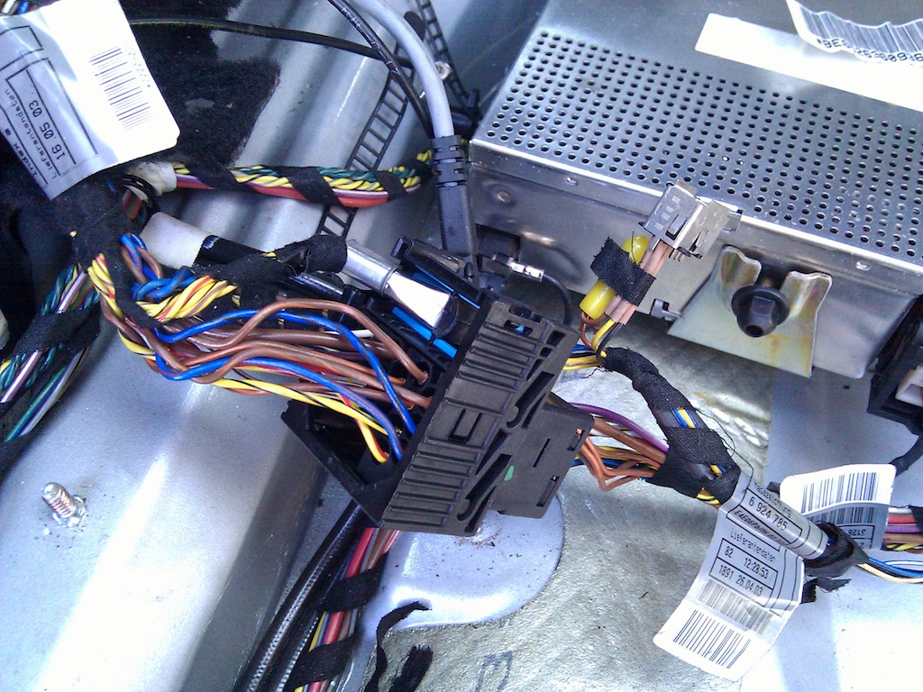

Napísané: Pondelok, 9. Apríla 2012, 13:10
od Impr
tu asi bude problem vsak? tie 3kabliky co idu do radiomodulu su na cd ale uz potom nikam nejdu :-D
