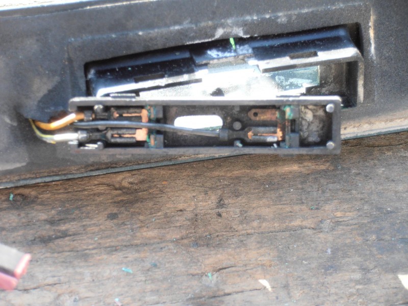

Tak ako píše Peťo,može to tam vyzerať takto alebo aj horšie:

hmmm ja viem , len ja som zapojil nato druhu stranu co svieti na tu co nesvieti a nesla ,mam namysli cele to svetlo! Cize tam je nieco s kablami, len na sedane neviem kam presne vedu v rohu v pravo je taka gumena hadicka ked otvorim kufor a v tom ide zvazok kablou.
Skusim zistit ktory kabel je v haji vobec ,ci kostra ci plusko alebo oba su v haji!
