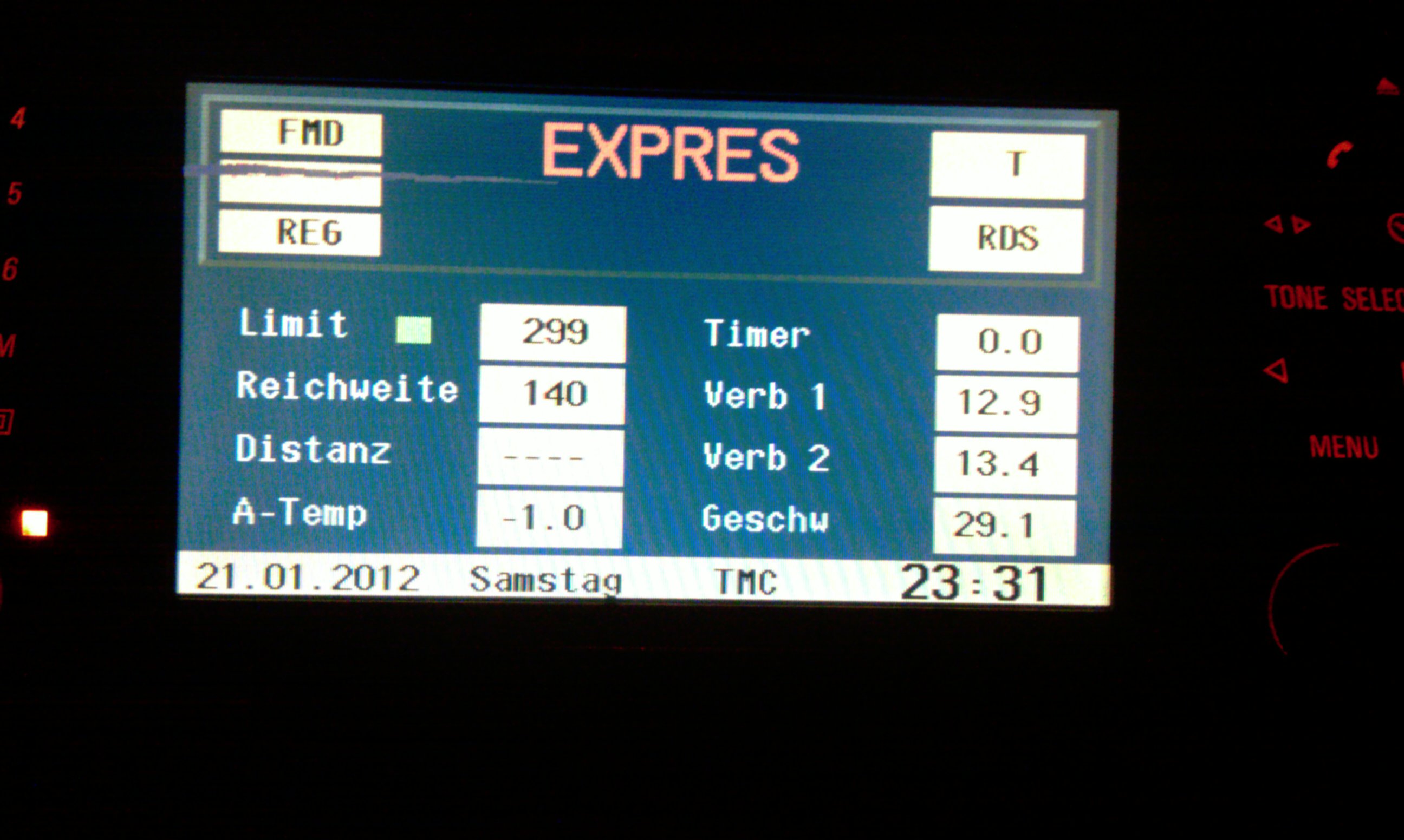

Cawte,auto som mal mesiac v garazi po mesiaci som ho nastartoval a na obrazovke ostal smuh,je to poskodenie obrazovky alebo dakej inej sucasti? je mozne to opravit? dik Majo17

Ja by som povedal, ze mas navigaciu v <>, pretoze toto je obraz z tv-modulu. mimochodom mas to rovnako na vsetkych moznostiach, ked vobec nejake mas? podla mna je to softwarova zalezitost, pretoze ta ciara je kockata (velky raster), ak by to bolo displayom, bola by to vlasocnica akoby skalpelom tahana - presne bez zubov

myslis akoze ked dam menu atd.?ked prepinam do menu tv atd stale to robi .....

Podla mojho skromneho nazoru to bude pixelova vada na displeji (mal som presne taky isty sedy pas na iPhone a pomohla len vymena displeja) :(

Ja odporučam prejsť potej čiare magnetom. Popripade po celej obrazovke aby to bolo rovnomerne. =D>

Panebože, ty si čo za debil... ??? #-o To nie je CRT obrazovka... podla foto by som povedal že je to fyzické poškodenie LCD panelu a je to neopraviteľné... riešenie je výmena LCD, alebo celého boardmonitora.

Debilko ,, keby to bolo fyzické poškodenie LCD tak tam asi že bude čierna škvrna, čo podla opisu majitela prispevku asi nebude mechanicke poškodenie, možno stači si dat popolniky na oči a pozriet sa nato zblizka . =P~

chalani pozor!! poskodenie fyzicke na xxx % nie,auto som odstavil do garaze a nik nemal do neho pristup....po mesiaci start,z pociatku pasik potom o 1 cm vacsi.....

ten magnet to odstrani?

Neodstrani... jednoducho je poskodeny dislpej, mozno vplyvom zmeny teplot, lokalneho defektu skla a pod. praskla niektora vrstva a zacalo sa to z boku sirit... uz som mal take pripady.

Ak by to bola elektronická chyba, čiara by bola dokonale rovná. Na obrázku je ale čiara cikcaková, takže je to mechanické poškodenie. LCD sa skladá z niekoľkých vrstiev fólií a ako píše PetoK, niektorá nevydržala mechanické namáhanie a roztrhla sa.
Ak sa chceš o tom presvedčiť, stačí, ak jemne zatlačíš na koniec tej praskliny a bude sa Ti to šíriť. Je možné, že sa Ti to roztiahne na celú šírku LCD. Podľa fotky Ti praskla polarizačná svetlovodivá fólia. A magnetom si môžeš akurát pokaziť imobilizér, ale opraviť s tým LCD nejde.
Opraviť sa to dá, ale to musíš mať náhradné fólie, drahé technické vybavenie a človeka, ktorý to už robil a je to bez záruky.
Ja som to na prianie zákazníka opravoval na jednom notebooku, ale cena opravy vychádzala viac, ako nový LCD display.

takze jedine riesenie je asi dalsia obrazovka co :(

Stačil by prehodiť iba LCD display, ak by si zohnal nejaký použitý.
Výmenu ale aj tak daj urobiť niekomu, kto to už robil.
Predpokladám, že tam je invertor a niekoľko páskových káblov, ktoré sú dosť citlivé.
Alebo zohnať komplet obrazovku aj s plastom a to by si už vymeniť zvládol.
