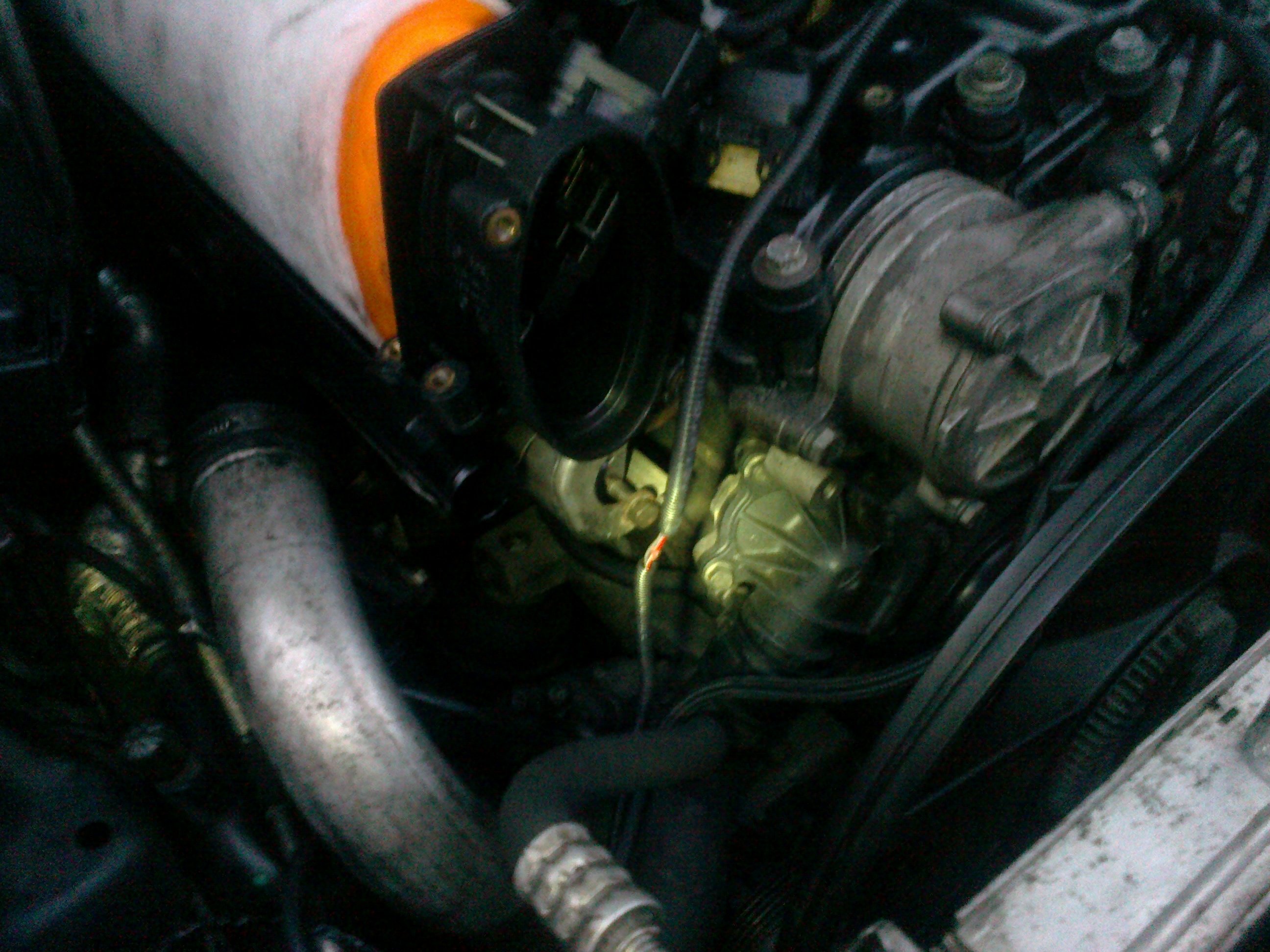

Tak dnes som sa na to mrkol a našiel som zrejme zdroj závady, pozrel som tie poistky v riadiačkách a našiel som v tom bloku A8680 jednu vypálenú, tak som si odsledoval kam ide kábel a vychádzal z červeného hrubého káblu do toho poistkového bloku (zrejme +) a cez poistku ďalej pokračoval ako spoločný pre všetky čidlá, ktoré diagnostika ukázala v skrate, tak som ešte raz mrkal tie káble a našiel som závadu na kábli, ktorý ide k tomu granátiku pri turbe (vždy zabudnem ako sa to volá) a bol prepálený, buď ho nejak osľahal klíňak ( aj keď neviem ako by tam dočiahol, ale po tej búračke to máme celé posunuté v tom čele) alebo a asi pravdepodobnejšie sa prepálil o zvod do EGR ventilu pretože to miesto prepálenia tam najviac sedelo a aj by to znamenalo, že po prepálení toho plusu nastal skrat o tú trubku do EGR-ka, tak som ho preletoval, dobre zaizoloval, vymenil poistku ale mám ešte rozobratý introš, baterku mimo auta a prišla tma tak to nechám na zajtra a uvidíme ale asi by to už mohlo naskočiť, dám vedieť
zatiaľ ďakujem za všetky rady chalani
umiestnenie kábla a možné prepálenie o spomínanú trubku
prepálené miesto

tot je jasne prepalenie od teploty, podla foto

no a bolo to tak, kabel som zrejme potiahol popod sanie a nie ponad ako to asi malo ist, prepalil sa brnk skrat o trubku a bol ohen na streche a nacasoval si to tak ze mi to prislo akoby som to mal z toho tempomatu, tak dlho som si toho vobec nevsimol a meral konektory, skusal cidla, dneska som nahodil baterku a auto chytilo na prvy krat, dakujem vsetkym, ktori sa podelili o rady a svoje skusenosti a znalosti, diky moc chalani :thumbup: :thumbup: :thumbup:
