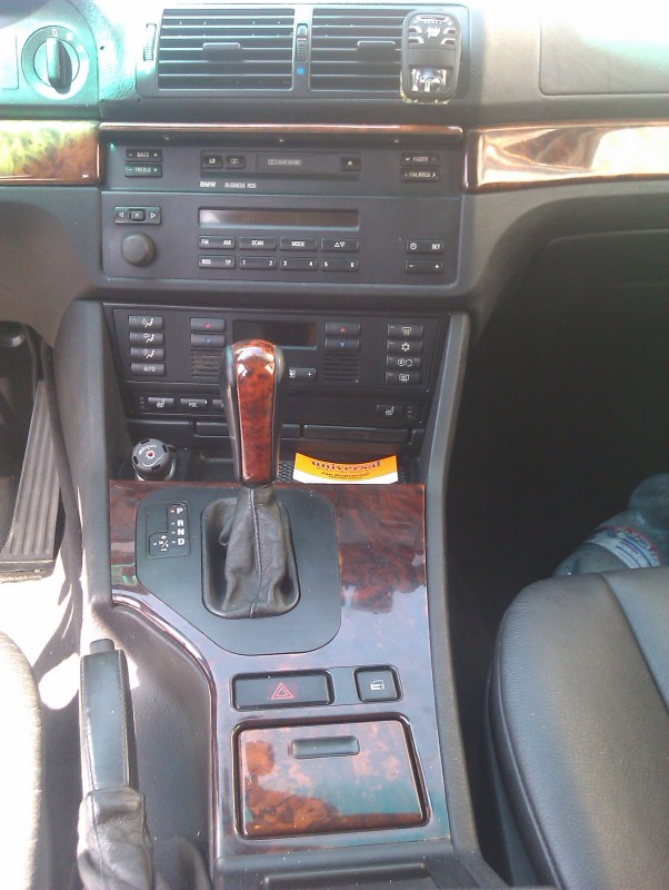

jedná sa konkrétne toto rádio, jednoriadkový display. určite aj na tomto modeli je ten imbus? lebo ked ano, tak budem tam šprtať svietiť kým ho nenajdem. pravdu povediac, ani som nevedel kde vlastne má šrobka byť, ale to video mi pomohlo.

pod tým tlačidlom to určite nie je :) ja som to pozeral už aj za svetla :) a nič som tam nenašiel :) takže neviem :D
