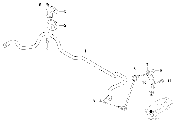

Zdravím chlapi, menil už niekto tieto(na obr. č. 2) silenbloky stabilizatorov??? Ja mám všetko vpredu pomenené,nič nebucha a netrase ale ešte stale sa mi to nezdá dokonalé hlavne ked ide človek pomalšie po zlej ceste.
Povedal by som že výmena je 15 minút roboty a stoji to par eur. Tak chcem zistit či je to ozaj ľahká výmena a čo sa zlepšilo po výmene??? Dík za rady

ak ti ide o c2 tak je to fakt lahka zalezistost, avsak poriadne dotiahni sruby, ja som jednu nedotiahol a ulomil sa mi ten drziak (3euro v bavarii).
budes k tomu potrebovat imbus (6 alebo 7) a 13. gola kluc

menil si aj uloženie tlmičov?
ked je vybehaný ten silent pozicia 2 tak to nebuchoce tam sa to tre o ten silent dookola len je tam vola

Ten rachot od napravy je ulozenie stabiku. Vymenis par gumiek a problem je prec.

Super dakujem za reakciu, presne to si myslim aj ja pretoze vsetko na naprave uz je pomenene, ked vymenim dam vediet ako sa to bude chovat...
chcel som dat powerflexy http://www.powerflex.co.uk/product-details/Front+Anti+Roll+Bar+Bush+25mm/1264.html ale u nas ich ma mat "normaly" predajca (cena prednych 29,32€, zadne 24,49€) az za tri tyzdne, tak davam originaly z BMW ktore su sice lacnejsie ale radsej by som tie powerlexy... na e-bay ich maju tiez ale za 48€ za predne... a tolko ma ma budu stat v BMW zadne aj predne...
