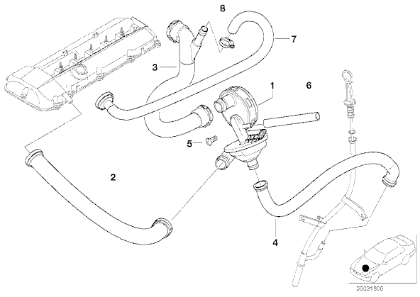

Ten zvuk čo bol na konci toho videa mi robí skoro stále po vypnutí kľúčika(motora) Tebe to robilo aj pri naštartovanom aute???? Je odlučovač oleja a odvetranie motora to isté????? Má ten motor po vypnutí tak odfuknut? Je to nornálne alebo nie???Nemám BMW dlho, sorry za hlúpe otázky...
Ktorú hadicu si mal urvatú a čo si menil???
Re: ventil voľnobehu e39
Napísané: Nedeľa, 20. Februára 2011, 17:05
od Gabriel86
V pohode nikto sa učený nenarodil mne to robilo pri vypínaní a potom už aj počas jazdy pri pridávaní plynu a nemá to robiť určite nie je to znak že separator (odlučovač je zlý ) je to 1 na tvojom obrázku ja som to teraz objednal aj s umelohmotnými hadičkami diely 3 a 2. ja som mal tiež urvatu hadičku http://bmwfans.info/parts/catalog/E39/S ... on_system/ na obrazku je to 11 ide do separatora

podla zvuku to je separator, tak ti poviem že ja som s tým jazdil dlhšiu dobu tak si myslím že ked na tom pobeháš nič hrozné sa nestane, čistit by som to nečistil dal by som nový istota je istota. Ja som to menil bez odmontovania sania tak že som postupne dal preč airbox nadobu na (vzduchový filter) potom váhu, vzduchu, potom škrtiacu klapku a dalo sa k tomu dostať. Je to trocha piplačka a ide to na nervy ale da sa to :shock:

Chcem ti poďakovať že si mi pomohol identifikovať moju závadu, výpis s diagnostiky som mal taky isty ako ty :D Dám vymenit ten separátor a uvidíme, kde si to objednával a čo to stojí??
Mám vymeniť aj tie hadičky???
Napísané: Pondelok, 21. Februára 2011, 18:58
od Gabriel86
Zamálo aspon forum plní svoj účel. Ja som dal za separator okolo 40eur, a tie hadičky http://bmwfans.info/parts/catalog/E39/S ... separator/ 2 a 3 som vymenil tiež a tie stáli diel číslo 2 stála okolo 16 a diel 3 stála okolo 23 eur ale menil som ich aj kvôli tomu že som ich pri demontáži dosral :-({|= Treba to rozobrať a uvidíš. Keby niečo možeš mi napísať správu .
