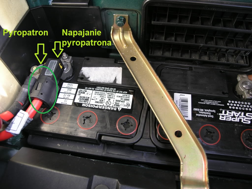

Plusovy kontakt na baterke je vlastne s dvoch casti, od vyroby su zlisovane dokopy. Pri buracke je tam pyropatron ktory ked buchne tak rozpoji ten kabel a odpoji starter a alternator od baterky, zvysna eletrika v aute funguje dalej lebo je napajana tym kablom na + kontakte ktory je on prisrubovany. Ta cast je obalena ciernym plastom ktory zabranuje aby sa po vybuchcu spojil naspet.
Ak bolo auto niekedy burane, a bol streleny neaky Airbag, automaticky strelilo aj to. Vacsina majstrov to len zasuvne naspet, potom to ma zly kontakt a auto niekedy aj nestartuje a majitel hlada pricinu inde (vid. moj pripad) alebo sa to moze zohrievat. Lebo zvysky po vybuchu sposobia oxidaciu.
Ak to bolo strelene, treba ten plastovy obal demontovat, kabel v tej casti rozpojit poriadne vycistit a poradne zastrcit do seba (jeden konec uchopit kliestami a druhy kladivom naklepnut, staci slabo, netreba po tom mlatit)
Foto nieje moja, je z internetu

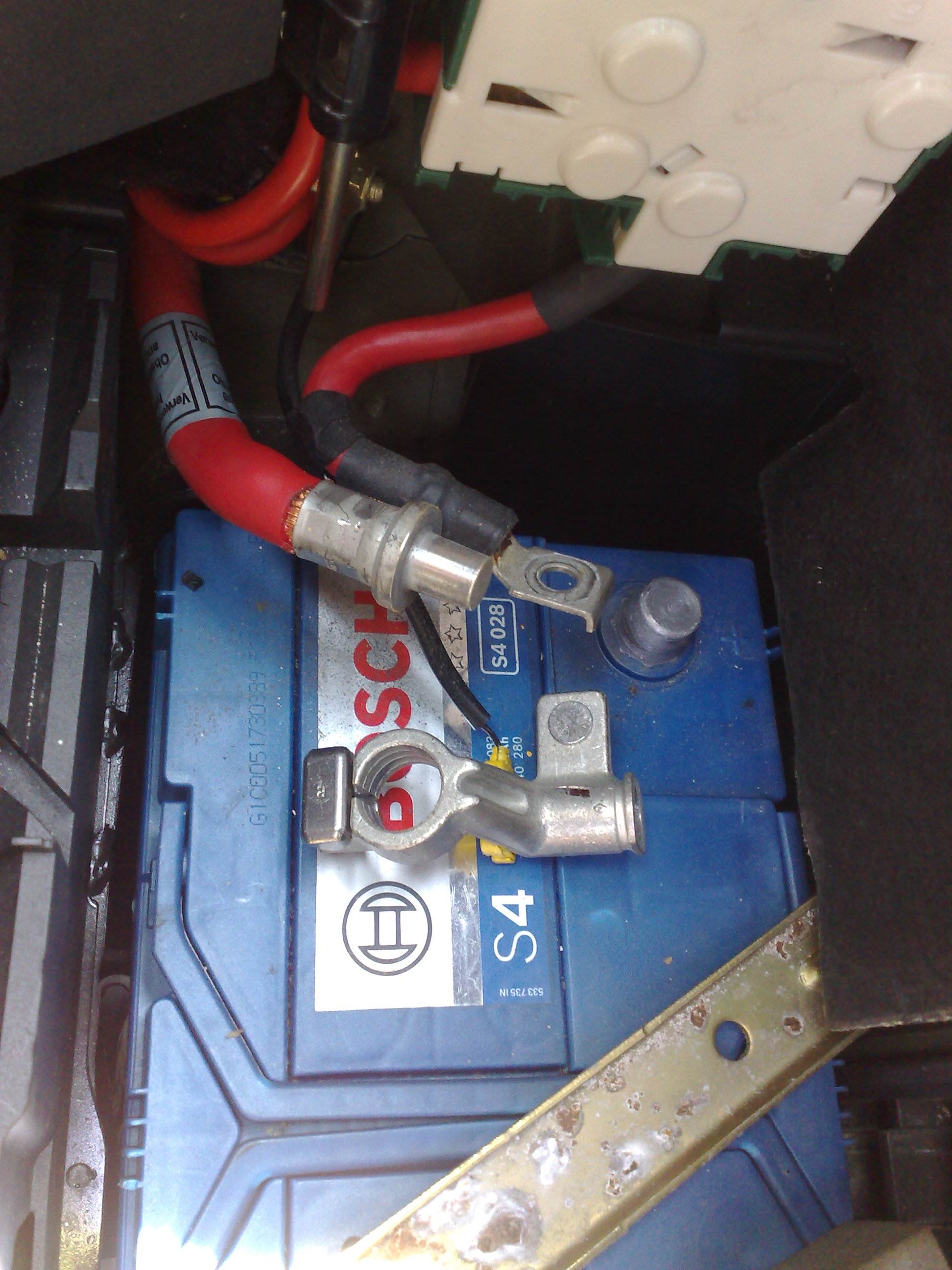

Pripajam foto rozobranej svorky.
Ten cierny plast ide jednoducho rozobrat-netreba sa bat. Mne to vypinalo komplet elektriku v aute a samozrejme sa to prehrievalo, po vycisteni zatial OK. Nastastie vzdy sa to vyplo az ked som sedel v aute. Inak je to celkom zabavne liezt do kufra cez zadne sedacky a otvarat piate dvere zvnutra niekde na parkovisku :smile: Na turingu je tiahlo na manualne otvorenie dveri pod naradim. Da sa tam dociahnut z vnutra po sklopeni zadnych sedaciek. Pokial som to nemal vycistene tak stacilo povolit a pritiahnut svorku / pohybat s nou. Vzdy sa to chytilo na par dni. Urcite je vsak najlesie to co najskor riadne vycistit.

Takto to vyzera rozobrane a buchnute. Volnym okom bez toho aby si to rozobral asi nie.
