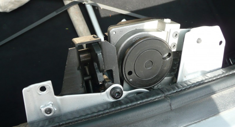

minule som robil kamaratovi na E61 zahrdzaveny stierac a nejak som to nepozeral ale skus to z vnutra rozobrat a dostanes sa na ten mechanizmus.sice to nedas cele dole z vnutra ale rukou tam dosiahnes ako na tych foto na pravej strane je ten motorcek.
http://www.e39-forum.de/thread.php?thre ... id=&page=4
ak to nepojde buduci vikend chcem robit na mojom stierac lebo tez nejde tak to vyskumam.

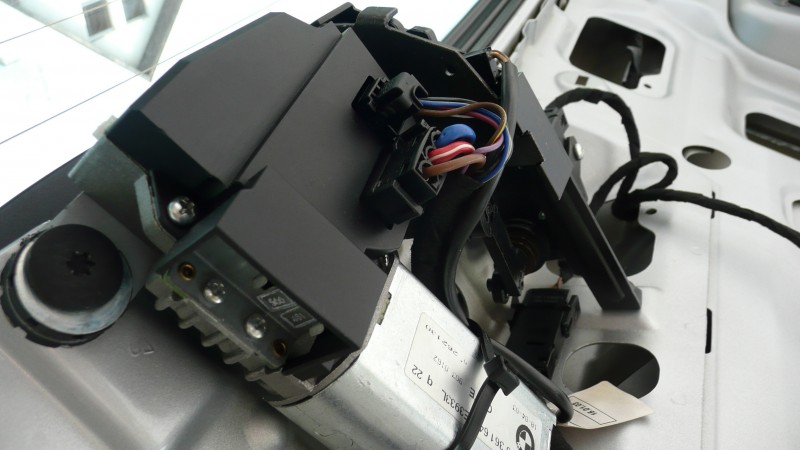

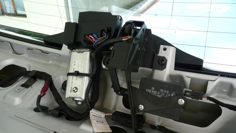

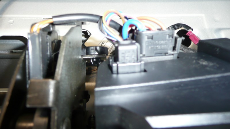

ahoj matyson,
neviem ci ti to pomoze, mne ked odysiel zadny stierac, tak som tu elektraren v zadu nafotil..
zadne plato kufra asi budes musiet zhodit, potom sa to okno da manualne otvorit.
Kym som mal motorcek zapojeny, stierac sice nefungoval, okno mi normalne otvaralo, ale ked som ho vymontoval a odpojil nedalo sa uz otvorit ani okno, takze je to tam asi nejako poprepletane.
asi by som zacal tu, pomerat to atd...
tu su nejeake tie foto...
