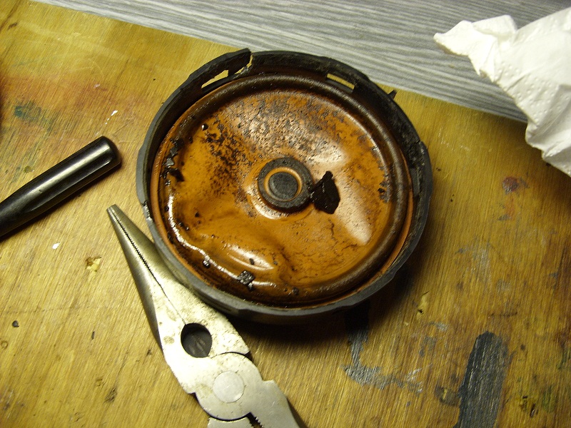

zacni vycistenim toho separatora oleja, dost casty problem presne pri tychto priznakoch

Tak dneska som mal trocha času tak som to rozobral bez toho aby som dal dole sanie. Bol tam priestor na p... ale nejako som sa tam dostal hneď čo mi udrelo do očí bola jedna odtrhnutá hadička
ktorá ma druhý koniec vo vstrekovačom potrubí. Neviem či to mohlo spôsobovať problémy nepravidelného chodu nakoľko som vybral aj separátor a dám tam pre istotu nový
Chcem sa ešte opýtať či treba vyčistiť aj škrtiacu podla mňa nieje veľmi zanesená ale ak áno s čím to treba vyčistiť normálne s technickým benzínom ?
